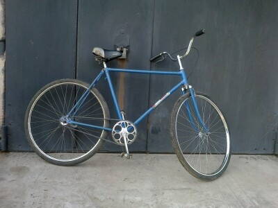

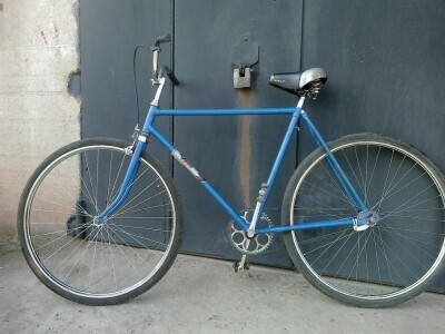

Всем привет. Все началось с Туриста, который отдал мне знакомый. Велосипед был уставший 1988 г.в. Решил его немного окрокодилить. Кое-что заменил и вот что получилось.
Количество скоростей 21
Система Shimano FC-TY33 28/38/48
Каретка картридж Shimano 68х116
Задний переключатель Shimano Acera RD-M340
Передний переключатель Shimano FD-C050
Манетки Shimano Altus ST-EF51, моноблок, курковые
Задняя втулка JOY TECH , 36H

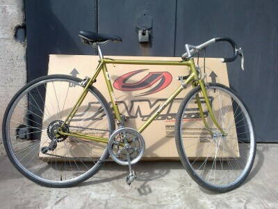

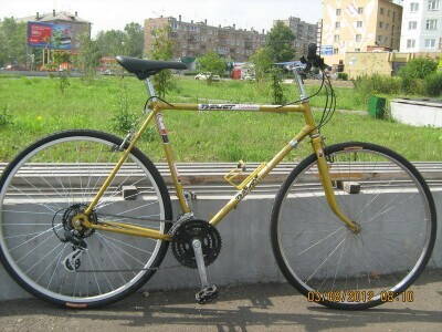

Но тут мне предложили Старт -шоссе 1991 г.в. в очень хорошем состояние. Турист был продан и началось окрокодиливание стартона. Но и правда говорят 90-годы это не то, качество рамы очень плохое, несмотря на внешний вид. Старт тоже был продан, успел заменить на нем обода, поставил от Туриста и взад воткнул 7-скоростную трещотку. Седло родное оставил себе на память.

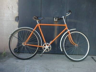

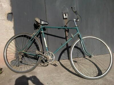

На работе нашел раму Урала 1972 г.в. Ровная, красиво спаянная (в отличии от старта), только обшарпанная очень. Вначале хотел окрокодилить, но потом собрал ретро

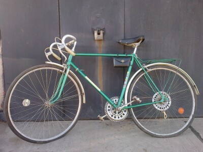

Еще есть 2 Спутника 69 и 83 г. Думаю окрокодилить 69г а 83 просто перебрать, он в очень хорошем состояние

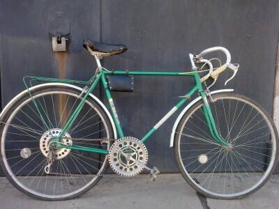

А Спутник 1983 (были сломаны собачки в задней втулке, соответствено вел был не на ходу) я выменял на Урал 1989 на ходу. Колесо уже перебрал, собачки заменил.

Вопрос к знатокам продукции ХВЗ. Если по Спутнику 1969 года почти все понятно, это модель В-39 с неродным рулем, сиденьем, без крыльев, багажника и переднего тормоза, то остальное вроде все родное? Как вы считаете?
Ну и по модели 1983 года, что это за модель? Похож на 153-424. Велосипед вроде в оригинале? Зачем бонки возле манетки на нижней трубе? Неужели были варианты с манетками на руле?
хорошо что заметил, я сам только сейчас увидел их. Возможно это 153-414 (на это указывают бонки и узлы рулевого стакана), хотя я сам думал что это 153-424.
Бонки возле манеток на моделях 153-41?(Турист, Спорт, Спутник соберались на одной раме) это наследие от предыдущей модели В-542-01 Спорт у которого манетки были на руле.
всё верно, унификация.
В-39 может оказаться интереснее, чем более поздний из последних серий, а может и нет. может это м есть излишек из рам, по заводу облачённый в деколи "спутник".... эксплуатация покажет :yes:

Спасибо за ответы. Крокодилить буду все же В-39, а 153-414 оставлю в родном состоянии. Хотя на нем проще манетки на руль перенести, но пусть остается в стоке. Еще пока не решил стоить ли красить В-39.

Если вел хочется, то даже отсутствия места не помеха. У меня в квартире 3 современных байка мой JAMIS DAKAR, вел жены KONA Hahanna и GT Stomper сына ну и плюс еще Спутник для души. И в теплом гараже оранжевый Урал и второй Спутник

Насчет бонок на 83г,переключатели были на руле? Или всётаки на концах руля ( барана?)

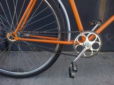

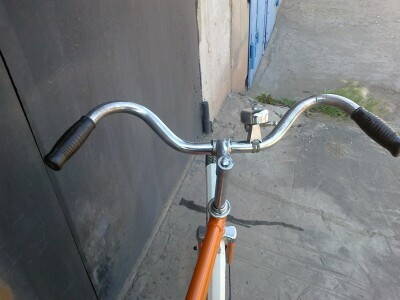

Спасибо. Мне досталась одна ободранная рама с вилкой и руль без выноса. Нет еще было 2 передних колеса, одно алюминиевое, второе с черным стальным ободом с полосками. Не могу понять какие колеса родные, я поставил переднее алюминиевое(спицы заменил), а заднее от Урала 80-х годов, оно хромированное. И крылья не родные, переднее Турист 1987, заднее Урал 1989. Седло отдельно покупал, оно лаком покрыто.
На этом экземпляре манетки как обычно на раме, а на ХВЗ "Спорт" В-542-01 на вынос крепили

ДЖЕК 38
Я так и думал,потому что на руле никогда невидел,видел на концах барана на послевоенной модели,сдесь на форуме у девы какойто,и на стеме парураз.
