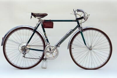

Добрый день!Ищу защитный диск для системы на 51, 48 для ХВЗ "Спорт" В-542, В-542-01 старого образца в 5-и точках крепления к системе. Может у кого есть в запасе.
защита х5.jpg [ 200.67 КБ | Просмотров: 1614 ]

ЗЫ: На фотке с "Велоретро" мой В-542-01 76г. :oops:

Здравствуйте Влад!Вчера разобрал трещетку (кассету) на своем ХВЗ В-542. На В-542 стоит 4 зведочки на 14,16,18, 20 зубьев. Решил поставить защитку и еще одну звездочку с 22 зубьями. Как на Вашем В-542-01. Как оказалось это не так просто, так как на "обойме" для звездочек не хватает места не то что для еще одной звездочки, но с натяжкой для защиты, хотя защиту думаю все же возможно поставить.Защита у меня от кажется от "Туриста" с отверстиями,видимо для винтового крепления. (очень похожа на ту , что стоит на Вашем В-542-01) Вопрос у ХВЗ В-542 и В-542-01 различные обоймы именно по длине плоскости для насадки звездочек, велосипеды вообщем то одинаковые?С уважением, Олег К.

дырки под защиту с резьбой во втулке - прерогатива 542-01, но ставились и на некотороые 542. чтобы воткнуть пятую звезду понадобится резьбовая звезда 14.

Спасибо за ответ! При наличии резьбовой звезды на 14 зб. и 22 зб. получится собрать кассету на 5 звезд (14, 16, 18, 20, 22) на уже имеющуюся втулку (обойму)?

да. в этом случае вместо "локринга" накручивается резьбовая звезда.

Менял на своем Спорте родную втулку на аналогичную вроде как от Туриста, на ней креплений защиты не было, поэтому просто надел ее под звезды и прикрутил проволокой к спицам. С метра не заметно, ездить можно, хоть и колхоз.
дырки с резьбой на правом фланце шли в середине 70-х. обычная защита ставится под первую звезду и ей же прижимается.
найду ли я в Moscow эти заветные звезды? На моей кассете звезды со шлицами.
всё верно - втулка туристического толка с инегрированным храповым механизмом. поспрошайте в соколях. там есть "веломастера" и есть 10я палатка. вещь достаточно редкая, не факт что найдут.
опять же вполне приемлимый вариант - прикататься к имеющемуся набору звёзд, на спорте система 51-42, можно влезть в любой подъём. сам покался на трёх спортах за лето с трещоткой 14\16\18\20. звездой 20 пользовался совем редко в начале сезона.
