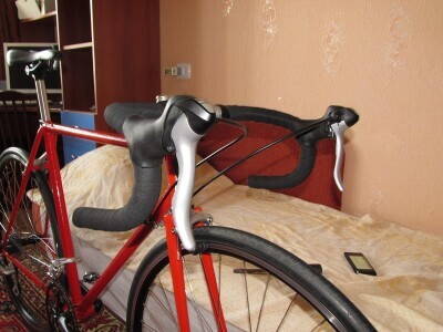

Вот-с :D

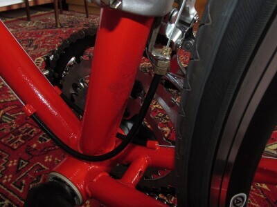

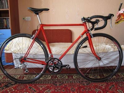

Нашел за бесплатно раму "С-Ш" '86...в весьма плачевном состоянии (дело было в январе этого года).
Так как это не первый мой крокодил (а на первый я потратил, как я считаю слишком много(более 10000 рублей) денег), то этот я решил сделать с минимальными затратами, сохранив шоссейные повадки. Но, как оно бывает, дальше - больше :D
В этот крок вложено в 1,5 раза больше, чем в предыдущий :D Да, это сумасшествие, но оно тем и интересно :)
Фоток рамы в первоначальном состоянии, к сожалению, нет. Могу лишь сказать что краска была обшарпана на 80%, и имелось несколько косметических вмятин. Вмятины были зарихтованы эпоксидкой, а краска снята смывкой (сущая гадость)
Рама была покрашена эпоксидной краской на местном заводе, чему я очень рад.
Оборудование решил брать только качественное, чтобы "не платить дважды".
"Состав":
Рама, вилка, рулевая - С-Ш '86
Граната для выноса зверским образом сделана из сломанного выноса ХВЗ С-Ш (не жалко)
Вынос X-mission 60mm, 15 град.
Руль ХВЗ С-Ш

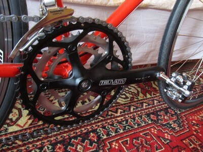

Дуалы - Shimano 2303 (triple)

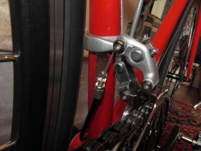

Тормоза Tektro (что интересно, тормоза с коротким ричем отлично встали (после рассверливания отверстия в вилке с тыльной стороны) и дотягиваются до ободов)
Подселел Odyssey 25,4, был лично обточен до 24,9 и отполирован на токарном станке
Седло Vader
Рубашки, тросы - Alligator
Каретка - Shimano bb-un26 68x113mm
Система Truvativ Touro 3.0 52-42-30T
Педали Wellgo m-19 (spd)
Пер. переклюк Shimano 2303 triple
Задн. переклюк Shimano 2300
Кассета Sunrace 12-24 8 ск., набрал под себя из двух кассет
Цепь hg-40
Втулки Shimano rm-60
Обода Author Argon cross
Спицы mach1
Резина michelin orium 25mm
Камеры ноунейм, преста
Катит отменно :D
Что удивительно, багов после первой поезки выявлено не было (кроме одного - рубашка троса мешала широкому повороту руля), теперь пройдено более 2500 км (дуалы, система и переклюки поставлены 100 км назад)
IMG_1075.jpg [ 237.43 КБ | Просмотров: 3986 ]
IMG_1081.jpg [ 193.4 КБ | Просмотров: 3986 ]
IMG_1082.jpg [ 145.35 КБ | Просмотров: 3986 ]
IMG_1088.jpg [ 246.02 КБ | Просмотров: 3986 ]
IMG_1092.jpg [ 192.23 КБ | Просмотров: 3986 ]
IMG_1093.jpg [ 153.91 КБ | Просмотров: 3986 ]
IMG_1094.jpg [ 160.76 КБ | Просмотров: 3986 ]

Вот,это да,это вел и это руки,по сравнению с "московским крокодилом"
заз против тоёты.

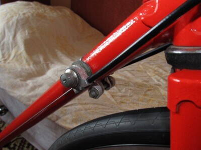

Хотя я бы заднюю рубашку децел укоротил,и вынос поменял на глагол хороший,но это,как говорится,мои проблемы :)

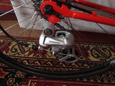

Рубашка мне тоже поначалу казалась длинной, но, укоротившись, она стала идти на излом :) То есть смысл дуалов (четкость переключения) пропал бы.
А вынос я и сам поменял бы, да ничего стоящего не нашел :(
отнюдь даже неудивительно. родные тормоза тоже были короткоплечими. это поздний старт-шоссе.
крок что надо :yes:
могёте(ц)

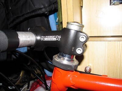

СообщениеДобавлено: 09.08.2012 20:32
Сообщения: 489
Город: Челябинск
Зарегистрирован:18.06.2011
А можно фото выноса? Хочу сам поменять, да вот не знаю какой ставить. Посмотреть хочется.

koriniy, завтра, ок?

Фотка отвратительная, сделана наспех, но смысл понятен :D

По ходу как раз вопрос. Правильно я понял, что системы Труватив полностью совместимы с Шимой, в частности с манетками? А вот каретки у них разные вроде, ну если квадрат не считать.
Крокодил Старт-Шоссе 1980г.
 Заголовок сообщения: Re: Крокодил из глубинки
СообщениеДобавлено: 10.08.2012 16:56
Сообщения: 359
Город: Нижний Новгород
Зарегистрирован:09.08.2012
Comandante, спасибо :)
Не знаю, у меня система переключения передач работает отлично. Значит совместимы :D
Вообще, где то читал, что от системы ничего не зависит, а зависит все от манеток+дерейлеров. То есть, если манетка и переклюки, допустим, 105 Шимано, а система допустим, Кампа Велоче, то все должно работать.
СообщениеДобавлено: 10.08.2012 17:27
Сообщения: 549
Город: Ленинград
Зарегистрирован:10.03.2011
ИМХО переклюки то вообще пофиг какие. Его (переключатель) насколько трос дернул, настолько он и передвинулся. А вот насколько трос дернул - это манетки отвечают. Стало быть расстояние между звездами Труавива и Шимы одинаково. Вобщем полезная инфа для меня. :)
