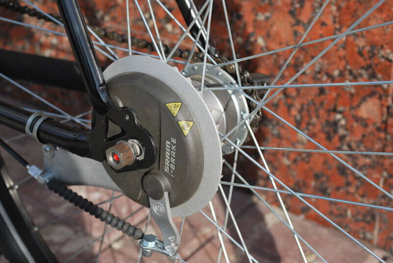

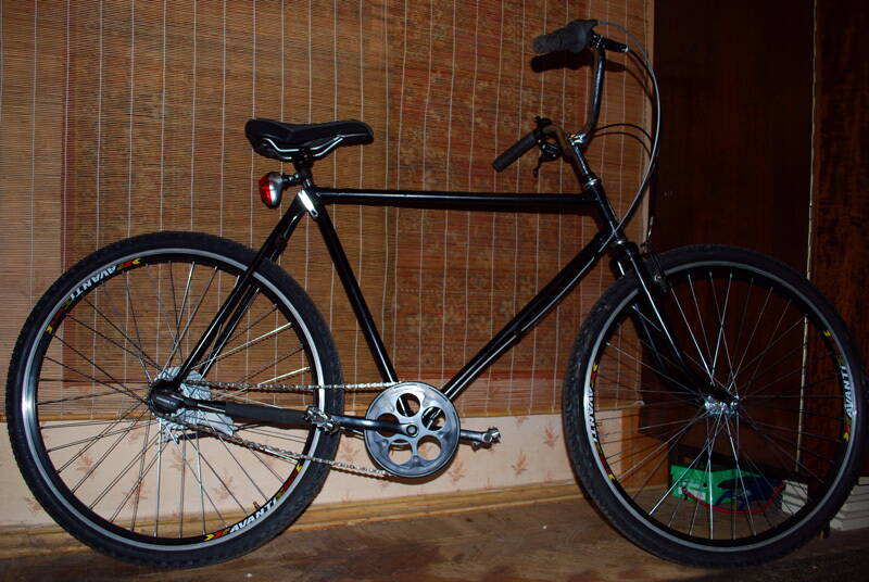

Вот собственно и свершилось! Вел собран и на ходу. Спасибо Нильсу за помощь в замене потерянной гайки. Виталию за окончательную сборку и настройку.Завтра при свете покатаюсь и пофоткаю.. пока что фотка в домашних условиях... Успел из мастерской Виталия проехаться-море впечатлений классная посадка у сити байков- гнутый руль очень удобен конечно.. с точки зрения анатомии кисти руки.. а вот седло надо на пружинах .. что бы помягче было всё-таки рама сталь...а в остальном чувствуешь себя как в Амстердаме :D .
Завтра буду тестить планетарку на нашем Полтавском рельефе.

Йо! Класний сіті-байк! Сідло так, на пружинках але не тому що сталева рама, вона якби трохи амортизує в порівнянні з алюмінієвою, а тому що посадка практично вертикальна, ну і "Україні" її рідне "українське" :smile: В сім"ї ще хтось кататиметься на ньому, тобто чи часто треба буде змінювати висоту сідла? Якщо ні то я б замінив отой зажим на скромний болтик з гайкю.

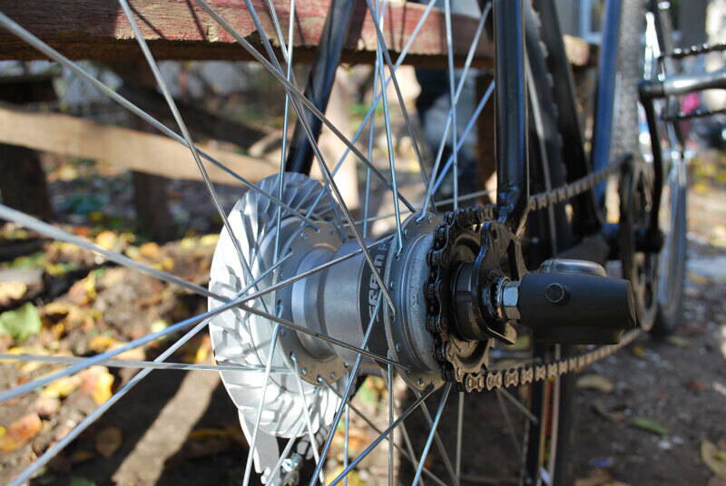

Вот и фотки! Планетарка дает достаточный диапазон ... 15 -20 градусов подъём вполне въезжается. Между скоростями промежуток больше чем на кассете. Правда надо подстраивать, видимо тянется тросик....1-2 скорости бесшумно работают, а на 3-5 раздается не громкий треск, и чувствуется при педалировании что что то там внутри не стало как должно. НУ и однозначно седло подпружиненное, так как ..опа все неровности чувствует.

Боуден від манетки до втулки був в комплекті чи самі ставили? Якщо самі то який поставили? Може знаєте може ні але напишу :smile: Справа в тім що боудени гальмівні і перекидочні різні за конструкцією. В гальмівних армуючий елемент металева спіраль. Він більш гнучкий а також має незначну податливість на стискання. В перекидочному армуючий елемент сталеві жорсткі жили, які проходять в поздовжньому напрямку. Завдяки цьому перекидочний боуден дуже жорсткий і не має податливості до стискання. Якщо ви встановили боуден гальмівний то тут якраз буде неточність у переключенні передач. Свою лепту вносить також довжина боудена, 1,5-2м а також його провисання, розширюють діапазон неточності. Тому якщо вже є приварені бонки я б по рамі трос протягнув голим, тому що це підвищить точність переключення.
Re: Полтавский Крокодил
- Миклухо Маклай
Профиль
12.11.2012 19:50 Сообщение
Боуден был в комплекте, так что пака с ним ездить будем. Барабанный тормоз это конечно чудо вражеской техники - по силе работает примерно как и ободной, только от воды и снега защита.

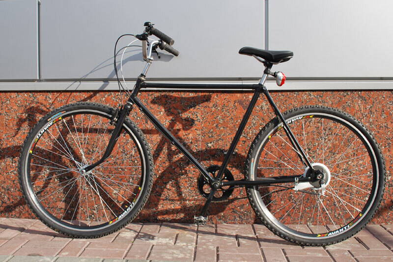

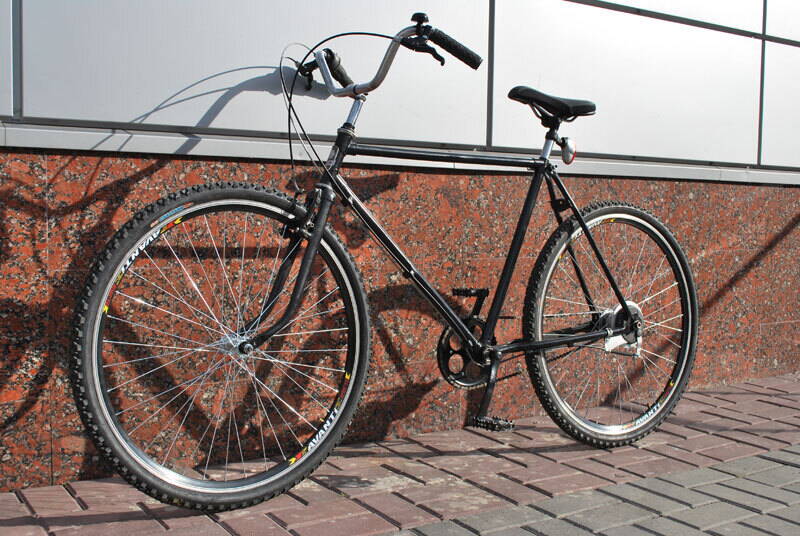

Вот крококодил в естественной среде обитания и проживания - в Новых Санжарах.
Здесь, как раз, на фото видно что снято заднее крыло.. резина зубастая - задевает, крыло снято на доработку.
