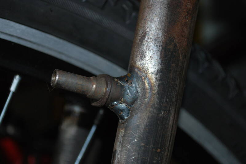

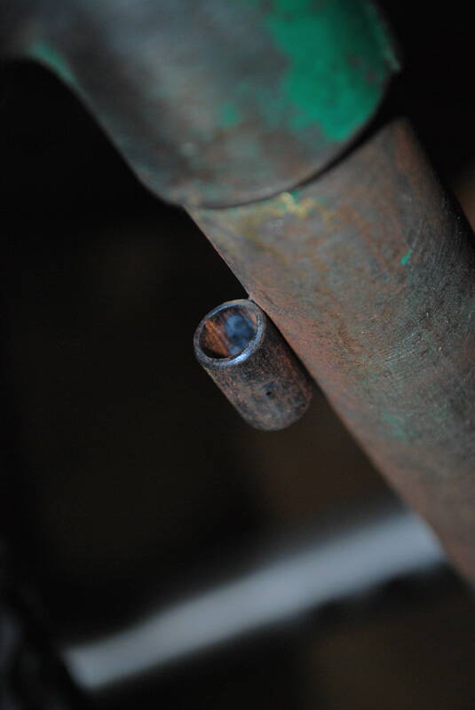

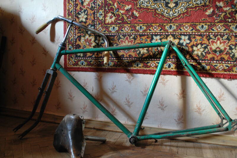

Вот такая рама была найдена на даче. Огромное спасибо всем кто помогал! Отдельное спасибо Полтавскому вело-мастеру Виталию за терпение и труд. Выкладываю фотки с каментами...
[ 228.47 КБ | Просмотров: 4327 ]
[ 235.8 КБ | Просмотров: 4327 ]
Автор:  Игорь Вольховский [ 30.10.2012 22:31 ]
Заголовок сообщения:  Re: Полтавский Крокодил

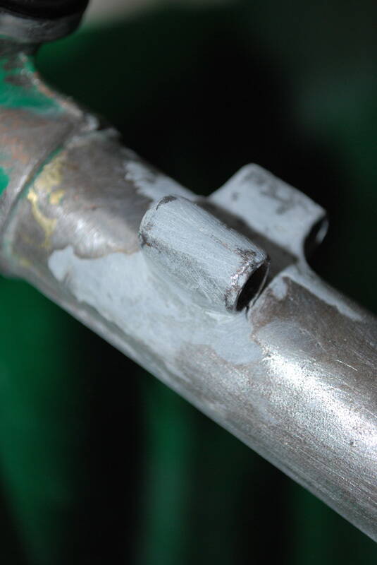

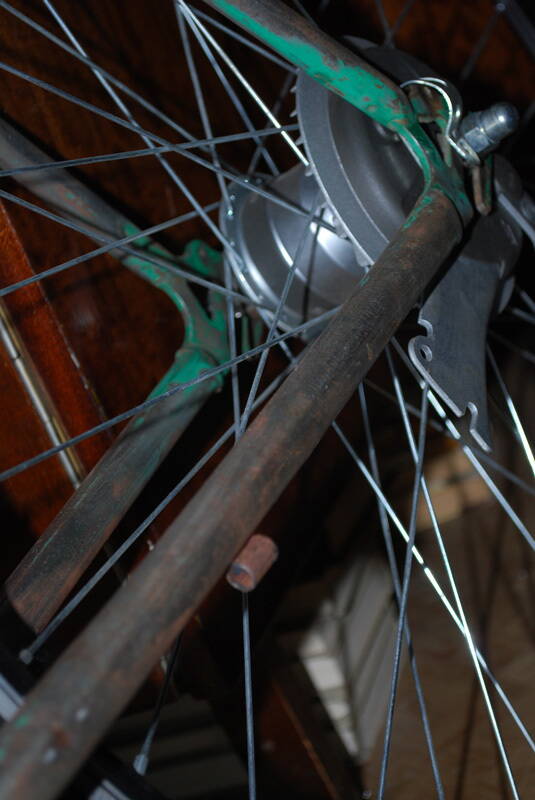

Первым делом бонки и планетарка. За инфу по бонкам всему форуму отдельный респект. Варил бонки и крепёж под V-брейки Виталий (и колёса спицевал). Планетарка Sram5 с барабанным тормозом найдена на этом же форуме.

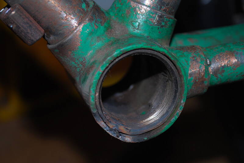

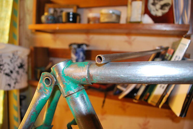

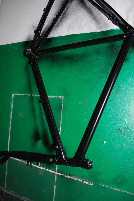

Автор:  Игорь Вольховский [ 30.10.2012 22:40 ]
Удаляем краску. Шпаклюем, грунтуем, (долгое это занятие, в 2-3 слоя) и наконец красим. Хотел красить в естественный зелёный, но решили таки радикальный черный. И да, забыл - Виталий в варил в кареточный узел трубу под нормальную каретку - фотка прилагается. Завтра приступаем к финальной сборке.... продолжение следует.

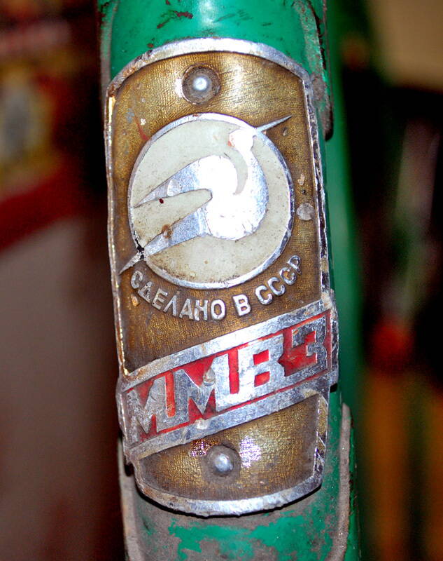

Автор:  Sergius [ 30.10.2012 23:00 ]
а шильдик зачем покрасил?
Автор:  Игорь Вольховский [ 30.10.2012 23:04 ]
Не красил - там лента малярная.
Автор:  pitbrit [ 31.10.2012 04:19 ]
Ну уважуха за проделланную работу,трубу в каретке надо ооочень хорошо закрепить,может провернуться ,нагрузки там неслабые,прими к сведению.
Автор:  Тумановский [ 31.10.2012 15:01 ]
Можно сделать по аналогии с эксцентриковой кареткой. Два отверстия, нарезать резьбу или штифты какие-нибудь.

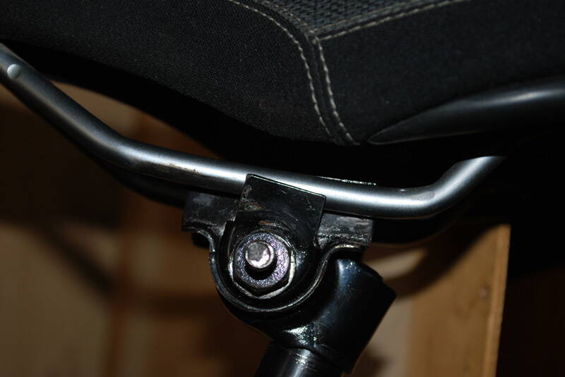

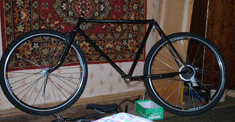

Да я надеюсь что приварена труба надёжно. Вот промежуточная фотка сборки. Первые напряги - провтыкана гайка с планетарки.. что сулит немеряный геморой, так как ход резьбы у неё редкий как вымирающий вид животных. И старое крепление подседла к седлу не подходит - покупать подседел 25,4 мм и пилить 4 мм не охота, а крепление на дюймовый подседел и трубку рамки седла и так и не нашел, будем думать. Ждем в гости будущего хозяина вела (вел делается старшому брату в подарок.....ну почти в подарок) будем решать какой руль ставить, родной гнутый на аутентичный короткий хромированный вынос, или прямой руль и современный вынос. Идея с современным рулем мне все менее и менее нравится, хотя я поначалу был только за прямой руль, но что то в этом гнутом руле есть.

Автор:  ДЖЕК 38 [ 31.10.2012 16:33 ]
Замок седла другой надо. Этот не подойдет, он под плоские вертикальные рельсы, а надо под круглые. Можно найти старый советский, можно и современный купить, типа такого http://africa.irkutsk.ru/Zamok-sedla.html

Автор:  Sergius [ 31.10.2012 19:42 ]
Такие замки на подседелах у старт шоссе были
Автор:  kusmich [ 31.10.2012 20:13 ]
Подсидел 25.4 по идеии должен войти. Смаж обычным вазелином и вращательно-поступательным движением пропихуй. :D Сам так вставил в СШ и Украину. Затем выйми, вытри вазелин, вставь назад. А если уж не войдет, то снять 0,4мм не проблема.
Автор:  Sergius [ 31.10.2012 21:40 ]
kusmich
Проблема не в подсиделе, а в том что у родного подсидела замок расчитан на плоские рельсы. Автор как раз пытается найти замок для своего подсидела под круглые рельсы.
Игорь Вольховский
Обычно это добро можно достать в веломастерских которые занимаются переделкой великов или на базаре где торгуют велодеталями. Современные подсиделы обычно стявят из за необходимости в большей длине.
Автор:  pitbrit [ 31.10.2012 21:48 ]
Игорь Вольховский
От замка только боковинки нужны,центр и болт оставь прежний, и насчёт подсиделов,только родной размер,невздумай насильно(даже с вазелином) туда ничё пихать,потом будут проблемы. :)
Автор:  Игорь Вольховский [ 03.11.2012 16:12 ]
Собственно подседел другой покупать и пилить и пихать особо смыла не вижу, капитан очевидность как бы говорит - это всего лишь кусок железа ))), а вот современного замка под трубку-рамку седла (отдельно от подседла) я так и не нашел. Под современным я имел ввиду такой который снизу шестигранником затягивается - вот к примеру Нильс советует в нете заказать, но пака купил такой - http://africa.irkutsk.ru/Zamok-sedla.html. И кстати он таки не плохо смотрится в общей олдскульной концепции :smile: ... и как говорится нет ничего более постоянного чем временное. Заодно шильдик зубной пастой надраил )))) Нильс вот сетует что рама в черном цвете совсем плохо выглядит, мол хотя бы деколи......
