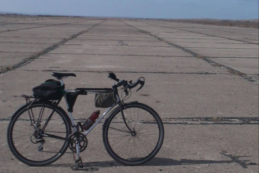

Есть разные туринги.Из старухи и т.п.гоночного получается скоростной туринг-лучший вариант для дальнобоя по шоссе.Но есть недостаток-короткая база,из-за чего вел неустойчив с груженным баулом,причем неустойчивость увеличивается по мере перемещения груза за базу. .Поэтому лучше баул не нагружать или без него ИМХО.
Комментарий к файлу: Мой вариант для коротких расстояний(до80 км.).
DSCF5690.JPG [ 130.82 КБ | Просмотров: 1501 ]
Правда освобождает.
