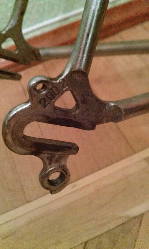

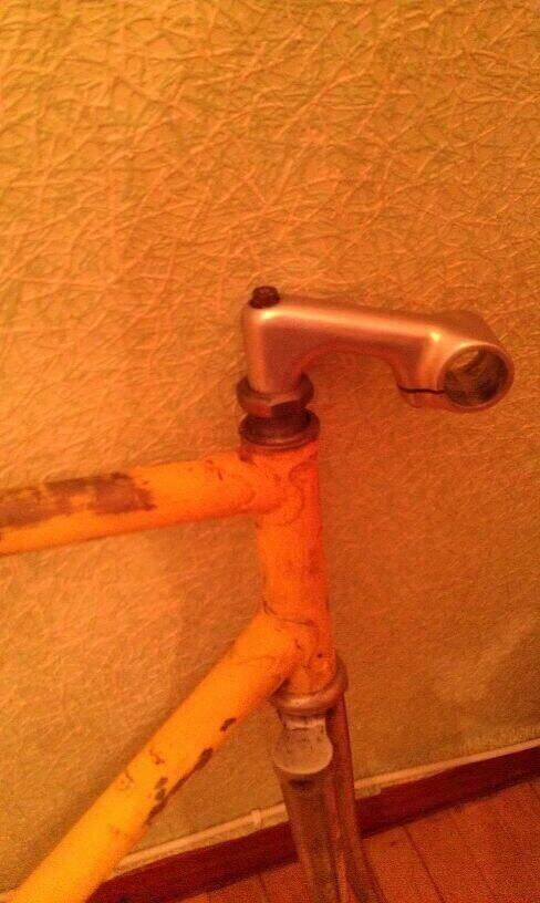

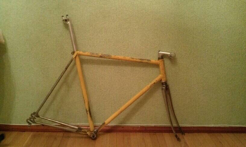

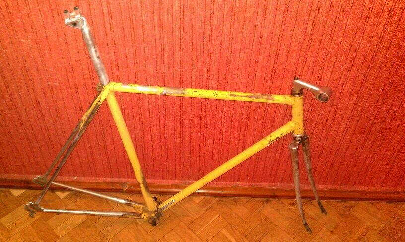

Добрый день форумчане!вчера стал обладателем данной рамы спец заказ 74 год,я в этом деле новенький и хотелось бы услышать мнение знающих людей по поводу моего вела,1)что это за рама?2)как определить ростовку?3) какие деколи клеить?
Планируется полное восстановление на советских комплектующих т.е оригинал или близко к тому. Заранее всем спасибо!

"Чемпион-шоссе". Ростовка- центр каретки- осевая линия пересечения верхней и подседельной трубы(по фото на 56 похожа, но то по фото). Деколи во второй теме в "объявлениях" применительно к годам выпуска...

Ребят большое спасибо всем за информацию,с вашей помощью начинаю хоть чучуть в этом деле ориентироваться!! Еще вопрос,скажите раму пескоструить или как лучше поступить??
СообщениеДобавлено: 26.01.2014 21:15
Сообщения: 148
Нет, ни в коем случае - она полностью хромированна вместе с вилкой. Можно только в том случае, если есть доступ к гальванической ванне большого размера. Если доступа нет, и хром облез местами, то нет смысла и обновлять.
СообщениеДобавлено: 26.01.2014 22:03
Ну, вроде не полностью - только задние перья. Граница видна. А вообще это гемор. Если хром не получится обновить (типа лимонной кислотой или ещё как), его придётся полностью удалять. Потому что покрытие "в кусках" будет проступать из-под порошка (или чем там Вы его красить собрались). А если залить таким слоем краски, что этого видно не будет - получится ну очень некрасиво.
Под гальванику тоже лучше самому ободрать старый хром и подготовить поверхность до полировки включительно, а то они там нахромируют - знаем, плавали...
СообщениеДобавлено: 26.01.2014 22:18
Сообщения: 148
Действительно только перья, не разглядел. Тогда можно провернуть - перья большой ванны не требуют, можно по очереди окунать. :D Но все это в том случае, если рама по росту подходит, иначе оно того не стоит.
Пескоструй - опасно, слишком грубый метод, вот химия и абразивы - другое дело.
СообщениеДобавлено: 27.01.2014 14:18
Paranoiker писал(а):
...Пескоструй - опасно, слишком грубый метод, вот химия и абразивы - другое дело.
Ммммм. Я уже где-то писал об воображаемом опасном пескоструйщике, который уснул за работой, направив включеный аппарат в одно место детали :D Остальные безопасны. Химия и абразивы не дают той идеальной поверхности под окраску, что получается после пескоструя. И гемор опять-таки.
Но это относится к снятию краски. Коцаный хром пескоструйкой снимать действительно может быть опасно. Хром очень твёрдый и держится крепко, а сталь значительно мягче. И если шпарить струёй песка в хромированую поверхность с дефектом-дыркой в покрытии, сталь в этой дырке будет "проедаться" быстрее, чем слезать хром. Так что тут действительно абразивы рулят. Да, старый хром снимают и электролитическим способом, но я не в курсе, что происходит при этом со сталью в "дырках".
