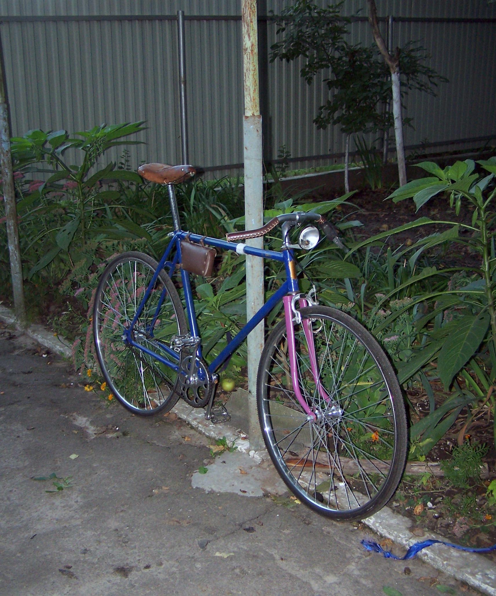

СообщениеДобавлено: 04.10.2015 18:37
Ну і щоб не бути голословним.
Це ще чернетка, Потребує шліфовкі і доводки, як естетичної так і технічної.
Изображение 004.jpg [ 487.8 КБ | Просмотров: 2854 ]

Евгений76
а яка рама комфортніше для міста? старт чи турист/супутник? Бо надибав стартон на відновлення, комплектний, дуууже недорого.
СообщениеДобавлено: 04.10.2015 20:33
А от цього сказати з власного досвіду не можу є тільки турист і СЗ. Стартон в роботі.
Рами кофортні по різному, турист трохи менше інформує про поверхню під колесами, більш валкій в поворотах. Але недоліку в керованості я не відчув. СЗ взагалі цікаво, він інформує про якість асвальту під колесами, але не можу скажати, що б"є в пяту точку. Більш швидкіснийі маневрений. В моєму варіанті підходять обидва, але я вже писав, що Рівне щільно забудоване і маленьке по площі, у нас 10 км від краю до краю. Якщо місто більше, то я б зупинився на туристі.
Можу тількі припустити, що старий, більш довгій стартон буде близький до туриста по поведінці. А новіші до СЗ.
В любому випадку, якщо є нагода по гарній ціні - забирай. Як не собі, ... то нас багато :-P
З.І. Зараз прийде костя і скаже що мої вели на "правільних" колесах. Я буде правий. Тут навіть не принципово рама, як правільне поєднання її з колесами потрібного типу.
СообщениеДобавлено: 05.10.2015 01:21
Женя, все таки геометрия и материал рамы оказывает значительное влияние на комфорт. Причём геометрия в большей степени. Колеса тоже очень важны, трудно конечно вывести соотношение влияния этих факторов на комфорт, но одно можно сказать точно, правильное сочетание как раз и даёт комфорт, накат и удовольствие.
СообщениеДобавлено: 05.10.2015 10:47
Глеб, так тебе комфорт или скорость? (и чего ты в первом посте смешал в одну кучу спутник и стартон - спуитник, это ж вариант туриста :smile: )
Короче, смотри: Со стартоном для этого нужно связываться ТОЛЬКО если ты не против ездить на шинах 23 мм. Иначе он просто душится, а трясёт почти так же. Турист нравится всем, кто пробовал. Понятно, правильный турист - без двойных ободов и левого размера резины. Женя про это кратко говорил. Мой вариант вот, если отбросить имиджевый понт, конструктивно - это он, классный быстрый ситибайк-жоповозка: viewtopic.php?f=31&t=160854&p=1562510#p1562510
Во, я даже отдельным выводом написал это viewtopic.php?f=31&t=160854&p=1562510#p1562523
Их по форуму есть ещё таких.
Только варварски вареная рама твой не нравится. С другой стороны, по приходу хорошей рамы можно будет перекинуть. А пока бы уже собрал на этой и сам убедился.
Гы, если на сингле (с правильно подобраной передачей) не заедешь на "рельеф", с передачами тоже не заедешь, только выглядеть глупее будешь :-P Уверен, это подтвердят ВСЕ коллеги, кто на сингле заезжает :cool:
rudkin писал(а):
я за старый евротурист. Рама будет по качеству равняться стартону а то и превосходить его, и будут все необходимые крепления и получше комплектующие.
Смешно viewtopic.php?f=31&t=251375 :smile: Ну и какие крепления так необходимы пустой жоповозке - не пойму. Да ещё такие, что на ХВЗ их нет. Для щитка цепи? Какие комплектующие на OLXfahrradах лучше стартоновских? :lol: Может втулки их штампованые и оцинкованые? Или сидухи убогие хуже китайских? Или.. а, системы ничего бывают. И то на дорожниках, сингловые. На евротуристах системы более убоги, чем хвз. Напоминают стальные ашановые, только в хроме (иногда) .
