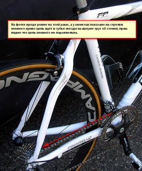

Вообщем попробую объяснить. Кассета трещётка на 7 звёзд шимано, цепь заменил на кмс z51 , каретку с шатунами на 2 звезды оставил родную хвз ( она правда немного восьмёркой ) Заднее колесо влазит если немного раздвину перья, просто высовывать не сильно удобно колесо. Задний переключатель шимано. Когда поставил колесо, начал настраивать по инструкции переключатель задний, то у меня получается сзади всё хорошо настраивается не шумит цепь, а спереди на шатунах, цепь идёт на задние звёзды не совсем ровно, а как-то уходит. Вопрос как должна идти цепь, может есть какие правила чтобы малая звезда сзади чётко находилась по уровню передней большой или что-то в этом роде. Я надеюсь вы меня поняли. Заранее спасибо. Есть варианты на оси немного гайки сточить.

Зачем точить гайки на оси? Проверь вначале геометрию, может у тебя перья по разному расходяться, при установке колеса и непаралельность получается.

Я как раз перед этим фотки видел, я имел ввиду там нету не каких правил на счёт параллельности звёз кассеты и шатуна.

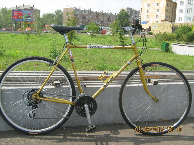

Собирал я летом Туриста-крокодила, первое время тоже система от Старт-Шоссе была, все нормально было, перекос в пределах нормы, все передачи переключались без проблем. Параллельность и симметричность выставлял долго, раму гнул руками, такая мягкая. Сзади тоже 7-ск. трещотка. Потом уже систему поставил Шимано тройную. С родной системой нету фоток жаль.
