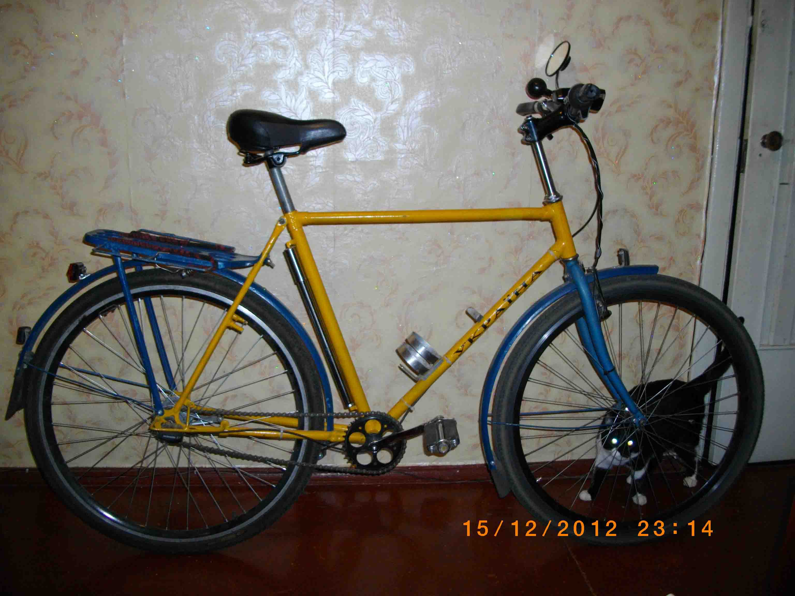

Было у меня два велосипеда, ХВЗ Украина 91 г.:
и ашан Omega Azimut 2008 г.,его рама для моего роста была слишком мала и неудобна:
Решил я это все как-то соединить, вот что получилось на данном этапе:
Пока проблема в том, что покрышка на заднем колесе очень широкая, а перья узкие. Буду покупать новую покрышку, и задние тормоза крабы. А потом когда то поставлю новые колеса 28 ", и новую вилку. :)

Крабы не ставь, это настоящее дерьмо. А на такой обод ты вообще подходящих крабов не найдеш.
Или ставь планетарку с ножным тормозом, или вари пивоты под ви-брейки.
Ставь обод 28" и дорожные покрышки 622 мм и будет тебе счастье.

Было две какашки - собираешь одну) Извините вырвалось.
Взял гнутую тяжелую раму от "Украины", паршивенькую и такую же тяжелую вилку от "Азимута", от которой толку минимум.
Потерял приимущества 28-х колес и задний тормоз. Задний щиток непонятно где и зачем.
Длинный вынос к некороткой базе Украины тоже врятли будет удобен.
Если была так дорога "Украина" - стоило продать Азимут, купить два нормальных колеса на 28" и МТБ руль.
Захотелось скоростей и более комфортной езды - планетарку (проще, но дорого) или заднее колесо с трещеткой переклюк Shimano Tourney с крюком и манетка за 20грн + тормоза (кстати не факт, что получится намного дешевле б/у планетарки троечки).
Получил-бы симпатичный, гармоничный вел, а так...

Да ладно - нормально! Каждый извращается по-своему ))
но вот задний тормоз нужет, особенно зимой.

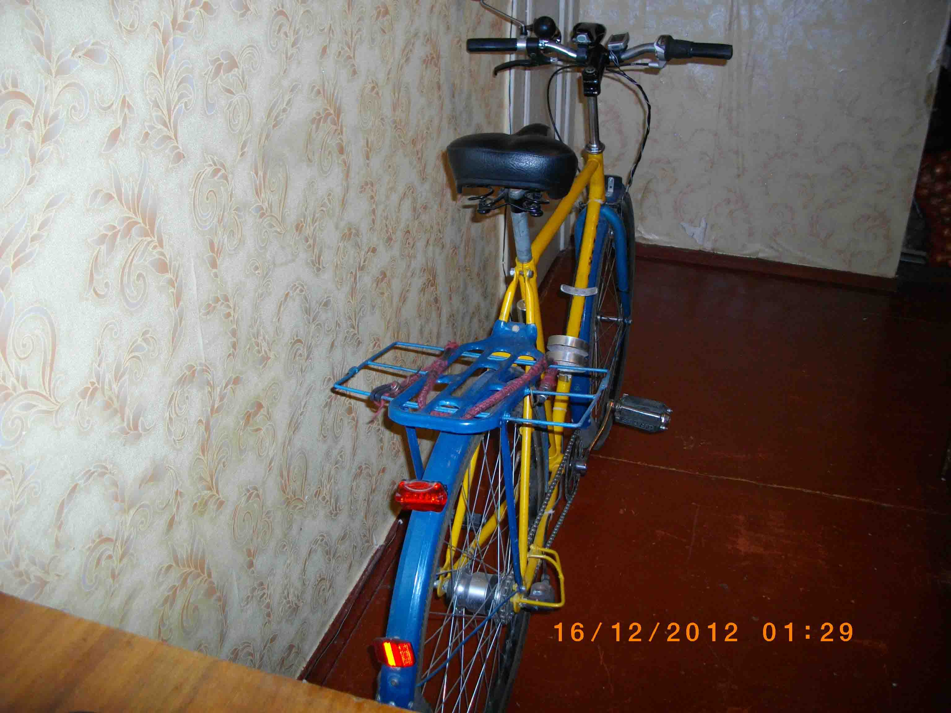

Купил сегодня заднее колесо 28 'с двойным ободом, и шатуны:

Имхо,может сначала нужно было боночки под тросики продумать а потом красить раму?А то сварка или пайка и покраску восстанавливать придется.И с зади советовал бы лучше брейкбосы наварить.Крабы с таким длинным плечем особо не будут тормозить.И пластиночка там очень тоненькая.

Колесо в самый раз - цена/качество - для Украины больше ненадо.
А с системой наверняка поспешил - опять тяжелая железяка. Железные шатуны в отличии от алюминиевых, плохо садятся на стальную ось - наверняка со временем начнут скрипеть. За теже деньги можно было взять вполне живые б/у алюминиевые да и одной звезды на 48 было-бы вполне достаточно.

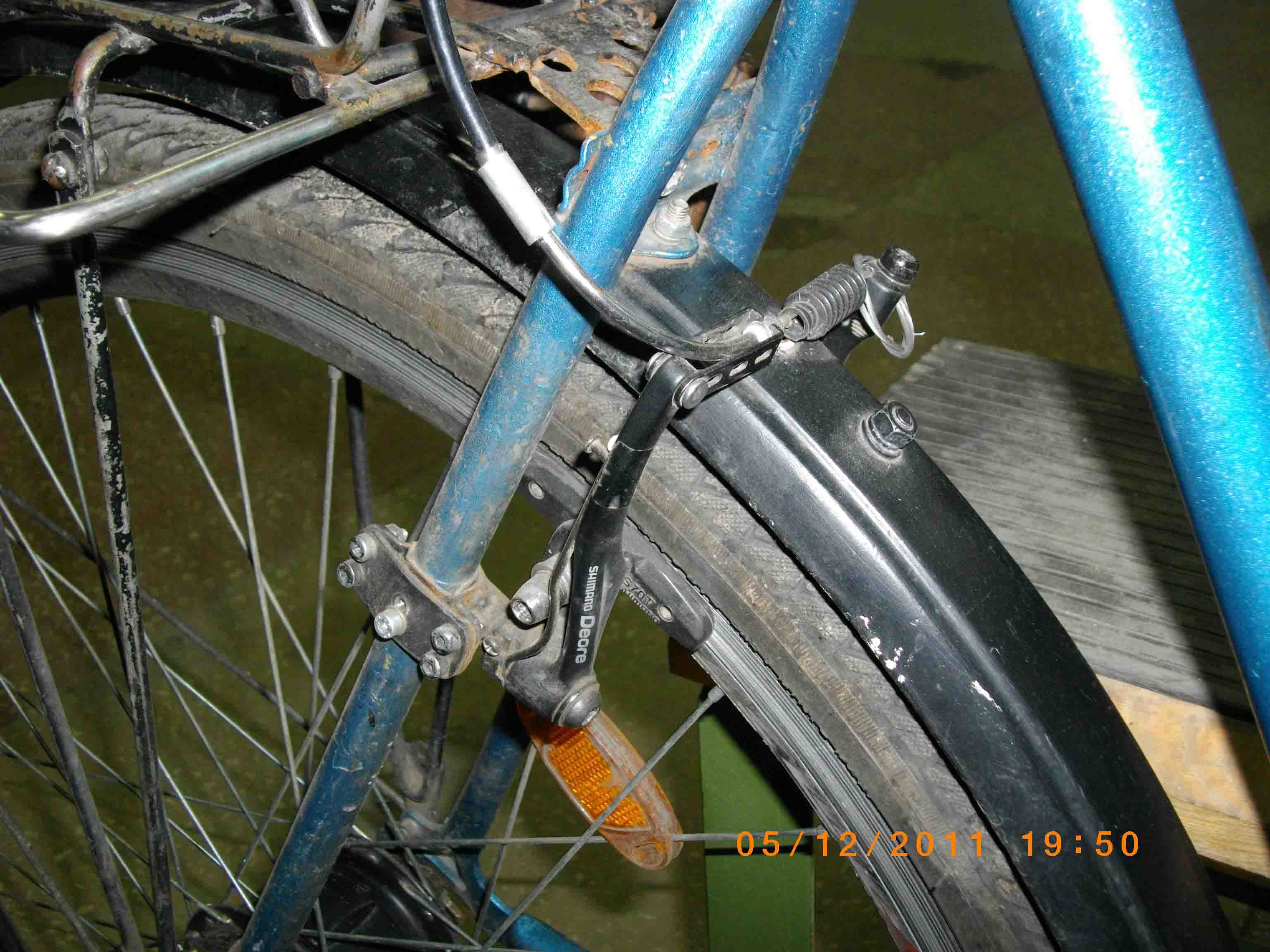

Вот мой способ приколхоживания ви-брейков на зад.
На Аисте все работает, на Украину варить пивоты не спеши, там по наслышке перья слабые, лучше с хомутами сначала попробовать.

BOOTSMANN скажите пожалуйста эти крепления под вибрейки вы купили или они самодельные?

Сами бонки покупал, а хомуты делал сам.
Хомут стальной в виде буквы "омега", к нему приварена бонка, ответная пластина из дюрали (из чего попало). Все стянуто болтиками м4 и один вкручен прямо в перо во избежание проворота.

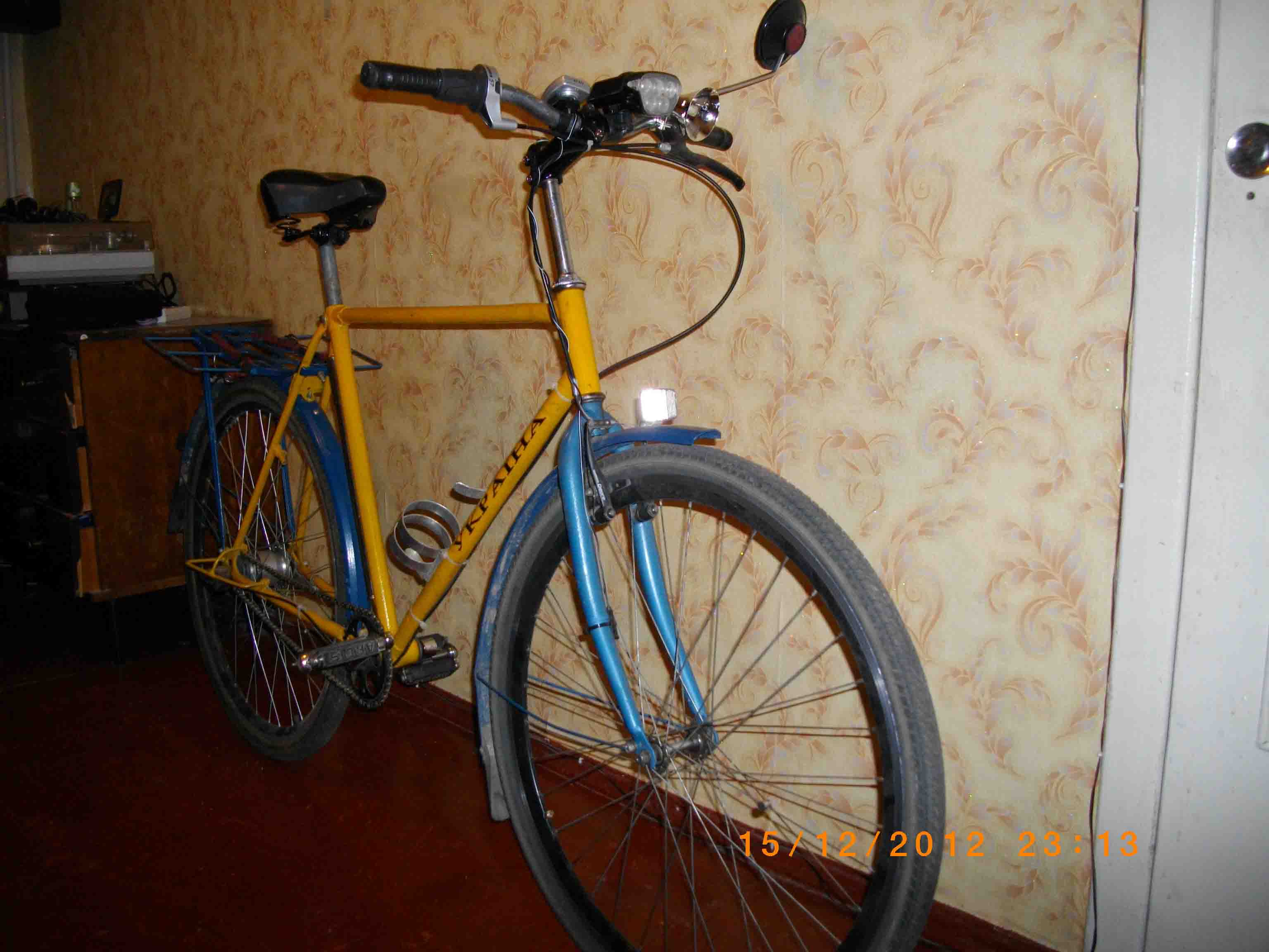

Немного поздно советовать, но такой велик замечательно еще поживет, если на него поставить планетарку с ножным тормозом.
Вот, зацени мою, точно такую-же "Украину" с планетаркой SRAM S7:
Может, есть резон собрать МТБ взад, а дорожником заняться отдельно?

Согласен с вышеизложенным и я бы собрал всё обратно, вилку особенно. Азимут, если не нужен, лучше продать, а Украину по-человечески переделать, ну если есть возможность и желание конечно. ))
