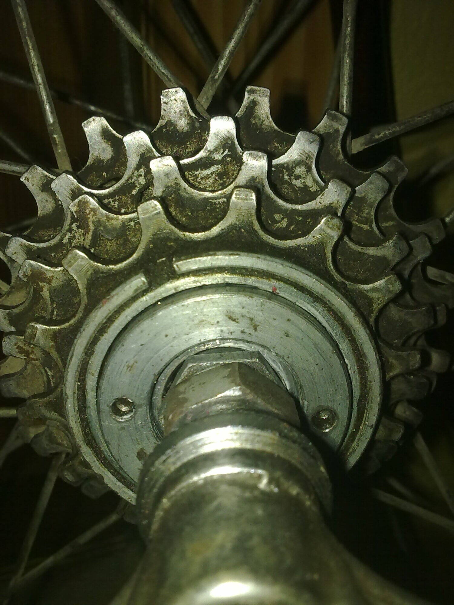

 Заголовок сообщения: Как снять четверик на туристе?
СообщениеДобавлено: 12.01.2013 02:51

Опять 25) тему уже пора прикреплять))))
Снять для чего?
1. Для замены - не получится - основание интегрировано во втулку.
2. Плохо крутится или просто смазать механизм самой трещетки - нужно открутить гайку-конус с двумя круглыми отверстиями (по часовой стрелке). потом будут проставочные тоненькие кольца, потом куча шариков и собачки с пружинками - разбирать аккуратно над газетой или тазиком.
3. Почистить звезды от грязи или просто их снять для удобства замены спицы - необходимо снять стопорное кольцо-пружину с прорезью, поддев его отверткой/шилом... потом снимутся все звезды с кольцами проставками

GladArt спасибо!
