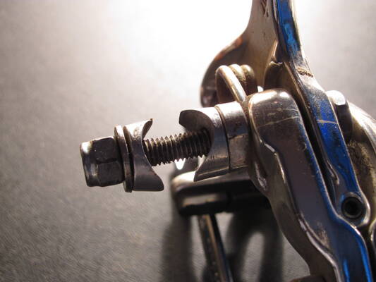

Andrijd писал(а):
Можливо підійдуть ось такі http://www.alhonga.com/products_detail.php?M=2&uID=7&cID=53&Key=58
У меня такие на чемпионе и стоят. Подойдут!
Стоп. У заднего тормоза болт крепления короткий, рассчитан на плоский мостик, а в остальном подойдут :).

Болт заднього тормоза нормальний по довжині, цілком підійде для кріплення в перемичку з трубки.

У меня через такую конструкцию длины болта не хватило, а просто так прикрутить к круглому мостику через плоские шайбы не совсем правильно.
breack.jpg [ 163.09 КБ | Просмотров: 1966 ]

Kostas
подбери бонку подседельную на М6, увеличь диаметры в проставке и мостике с одной стороны

vvr писал(а):
Kostas
Я уже давно решил эту проблему, выточил новый болт подлиннее.
А идея с бонкой интересная, (меня посещала кстати). Но увеличение диаметра отверстия в мостике мне показалось не очень хорошей идеей.
Там запас прочности достаточный, но все же... Лично я решил не рассверливать.

На болте две резьбы. Какая резьба, у той, что ближе к головке болта ?
СообщениеДобавлено: 12.01.2013 20:32
Сообщения: 230
Город: Винница
Зарегистрирован:03.07.2008
M7x1
