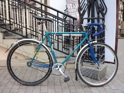

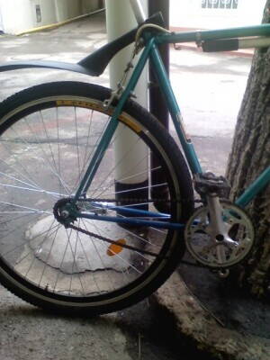

После нескольких недель поездок в любую погоду зимой хочу высказать совершенно свое личное мнение).
Если вы живете не в горах, и не занимаетесь гонками, то много скоростной велик зимой вам НЕ НУЖЕН.
По порядку, когда в середине января в Одессе наступила очередная локальная весна, я вынул свой Старт-шоссе с балкона протер, заклеил обе камеры, собрал и поехал кататься .
Передачи стали переключаться как-то криво. Проверил цепь- опять растянулась(менял в начале октября кмц 600-800 км назад)опять покупать новую(((. Поехал на Привоз, где увидал массу кетайского барахла с дорожной трансмиссией, и вспомнил, что в детстве, катая на Украине НИКОГДА не менял цепь, только смазывал, если заскрипит. Понял, что вот выход на зиму, когда грязь по уши и поездки по 20-30 км в день. Купил б.у заднее колесо без зонта, трещотку 18 зубцов (других не было)и хорошую ГОСТовскую дорожную цепь . Дома снял заднее колесо с 7-ми скоростной трещоткой Z21, систему Lasco 52/42, переключатели аливио и моноблоки сора 3300 пусть полежат до лета. Втулил назад новое колесо сжав перья гайками, укоротил цепь.

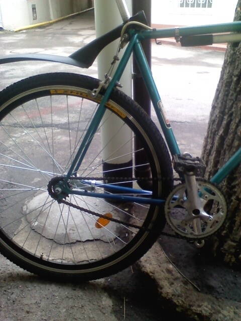

Сложней с системой, покупать трековую нету лишних денег, пришлось разобрать старую с гибрида автор SR SUNTOUR 48-38-2… оставив только 48 и переставив ее наоборот на внутреннюю часть паука. Тормоза оставил без изменений. Получил в итоге простой велик для неспешных поездок на работу и по выходным к морю.
По поводу езды за неделю(250-300 км) не заметил особого ухудшения по сравнению с 14 скоростями: вчера купил батарейку и замерил: средняя скорость по счетчику AS 511 упала немного с 19-21 км /ч до 17-18 по центру города. Максимальная в берцах и зимней куртке 38 км /ч но особо не потел, в кроссовках можно и быстрее По трассе зимой не езжу –холодно. С ходу не могу заехать только от пересыпьского моста вверх по Маринеско или Польский и Военный спуски, а так все нормально. Зато мыть легче и каждую 1000 км цепь не выбрасывать.
Комплектация:
Рама Старт-шоссе 56 см 1987 г.
вилка стальная с гибрида автор, дюралевая рама которого треснула подо мной в 2010 г.
рулевая кетай
руль и вынос Старт-шоссе обмотка шоссейная B
колеса Привоз: зад втулка джойтех обод Rainbow da30 трещотка Тайвань 18t, перед втулка Старт-шоссе обод двойной Remerx Aero (пластилин редкий) спицы оцинковка .покры Traveller кросс 700с 32 мм
картридж VP вал 110 мм.
система SR SUNTOUR
педали Wellgo сток от автора
цепь дорожная Ditton ГОСТ 13568 Прибалтика
торм. ручки shimano SLR прошлого тысячелетия
тормоза зад какой-то тектро, перед айптек ви-брейк колодки нонейм.
штырь ZOOM 25 мм
седло corratec МТБ мягонькое
щитки пластиковые узкие + самодельный брызговик
катафоты насос
вес по пружинному безмену 9,9-9.8 кг.
фотки в галерее

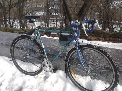

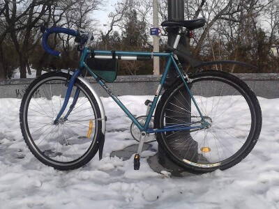

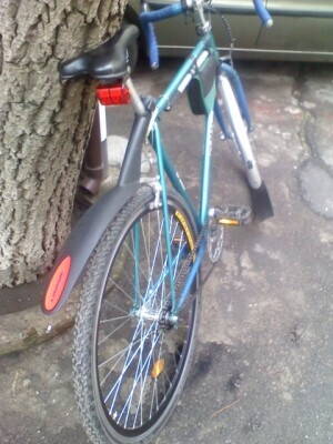

После 2х дней езды по раскисшему снегу на тонкой кроссовой резине - как корова по льду , решил купить что то более подходящее. Нашел мягкую грязевую Кенду 700Сх42мм но сзади она не лезла. Пришлось сточить боковые шипы - по 2 мм с каждой стороны получилось 38мм впритык стало. Но управляемость и проходимость сразу выросла. Проехал в субботу 02.02 около 25 км по дороге парку и 1-2 км по грязевому месиву ни разу не упал.
После нескольких дней поездок по грязюке при -0 градусов, вылез основной недостаток ободных тормозов- очень длинный тормозной путь на грязных и обмерзших колесах, купил колесо с безымянной втулкой "торпедо" с ножным тормозом. Ездить стало уверенней и безопасней. Поэтому для зимы остановился на этом варианте- односкоростной велик с аварийным ножным тормозом на широкой грязевой резине.
Приглашаю всех, кто ездит зимой делиться в этой теме своими самодельными велосипедами.
