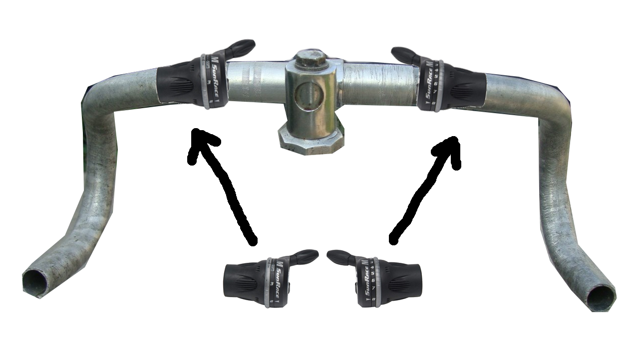

Кто нибудь мастерил такое (руль - баран ХВЗ)
Без назви.png [ 303.26 КБ | Просмотров: 3020 ]
СообщениеДобавлено: 13.01.2013 14:16
Сообщения: 928
Город: kharkiv
Зарегистрирован:30.07.2009
думаю распилить если руль посередине, можно одеть. Обе половинки руля одеть потом на трубу подходящего диаметра и зафиксировать.

а внутренний диаметр манеток совпадает с внешним диаметром барана? У меня, например, баран в районе крепеления виноса около 26 мм. дальше - более тонкий, наверное 24

Прочел. Пилить руль неохота. А шифтерьі не разбираются?
СообщениеДобавлено: 13.01.2013 15:38
Сообщения: 5912
Зарегистрирован:08.07.2007
Разбираются, но центральная часть все равно неразрезное кольцо

Во первых они не так разбираются, там трубка по всей длине идёт.
Во вторых внутрений диаметр 22 мм, а у всех баранов 24 мм и под вынос чаще всего утолщается до 25,4мм или 26мм или 31,8мм, хотя у "туристов" он сплошняком 24 мм.

но я думаю, ты их вряд ли натянешь. я бы ставил такие:
http://techdocs.shimano.com/media/techd ... 689285.pdf
они на металлическом хомуте, который легко гнется и не сломается.

Не помню в какой теме была гениальная идея там родные манетки от старт шоссе приделали к родным тормозным ручкам и получилось подобие моноблоков. В принципе тоже самое можно провернуть с манетками которые предложил enso и современными тормозными ручками например Tektro или Alhonga
я тоже где-то это видел на форуме, вполне гуд :yes:
СообщениеДобавлено: 13.01.2013 18:06
Сообщения: 803
Город: Житомир
Зарегистрирован:04.11.2009
Sergius писал(а):
Не помню в какой теме была гениальная идея там родные манетки от старт шоссе приделали к родным тормозным ручкам и получилось подобие моноблоков...
viewtopic.php?f=31&t=29521&start=30
только рубашку от манеток лучше под обмотку, а не в руль как я запихивал...
И еще, такое подобие моноблоков лишает хвата за тормозные ручки, при их штатной установке на руль баран.

Вот спасибо добрий человек :) А то уже и руки опустились искать ету темку. Буду колхозить шимановские sis таким же образом, мож что и получится :biker:
СообщениеДобавлено: 02.02.2013 09:28
Сообщения: 42
Город: Украина,краматорск
Зарегистрирован:17.03.2011
Вот увидел решил поучаствовать .Спутник ХВЗ манетки нарамные(были).Ездить можно ,но когда менял всю систему мучил голову что придумать пока не увидел Shimano SL-TX50. Сначала поставил на руль баран хвз(немного доработав напильником крепление ),а уж потом на современный(440мм ).Удобно.И проблем с установкой почти нет http://fotki.yandex.ru/users/alayksey/
