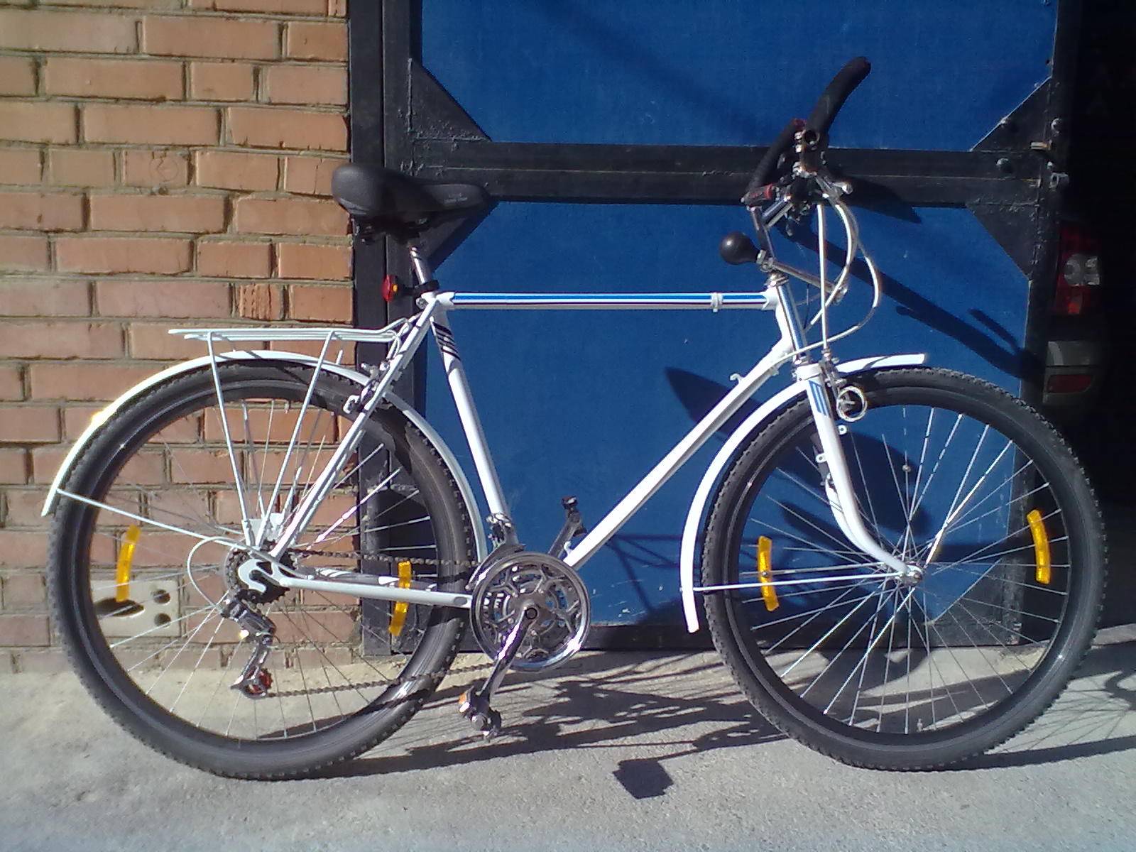

Доброго времени суток. Не судите меня строго, вот вел который был мною собран.
Предназначения вела:
- покатушки с сыном по парку (мои или жены)
- поездки в магазин либо на базар
Прейскурант:
1. колеса 2шт - 240 грн
2. задняя втулка Квандо под ексцентрик + переспицовка - 107 грн
3. камеры + покришки 700/42с б/у - 80 грн
4. трещетка шимано 6 зв. - 65 грн
5. Цепь кмц - 75 грн.
6. Задний переклюк китай - 25 грн.
7. Передний переклюк китай - 25 грн.
8. Картридж под квадрат на промах 73мм.- 45 грн.
9. Шатуны с системой 48/38/28 - 80 грн
10. Педали - 42 грн
11. Вынос китай - 25 грн
12. Руль - 20 грн
13. Тормоза (ручки) 25 грн
14. Монетки (самые простые) 25 грн
15. Тросики нержавейка 4 шт - 44 грн
16. Рубашки + белая термоусадка - 20 грн.
17. Седло - 45 грн.
18. Колодки тормозные 2 шт. - 60 грн.
19. Грипсы + роги - 65 грн
20. Покраска + наклейки - 150 грн.
21. Отражатели на спицы + чехольчики на рога - 24 грн.
22. Разные неучтенки 50 грн
Клаксон + бортовик + фанари (зад+ перед) - 195 грн
Итого бюджет составил: 1532 грн
Мда, и не такой уж малобюджетный получился. В ходе сборки возникало желание бросить все и купить готового китайца за 2000 грн. (сосед какраз купил). Но деньги уже были частично вложены и я решил его добить.
Вот теперь катаюсь как и говорилось раньше - с гордостью за себя и свои возможности.
Кстати, из родного осталось
1 рама
2 подседел
3 тормоза крабы
4 багажник и щитки
5 рубашки в виде пружин на тормозные тросики (китайские разваливаются от большого усилия)
P.S.
Будут лишние деньги куплю переклюки хотябы Турней и монетки с системой получше
Комментарий к файлу: Белый турист

толстая резина и маленькие звёзды? по грунту прёт как танк? =)
крылья хороши и сидят как надо :yes:
не то что по грунту бо болоту валит так что надо (раз как то заехал да еще и под горку в лесу)
а про резину и звезды не понял вопрос - я всего 2 мес как велосепидист

Да,малобюджетно,а с "китайцем" нет смысла сравнивать.Система не для его потенциала-он может ехать быстрее.

А что это на руле задрано вверх - рога?
Согласен, неудобно никак руки не дойдут переделать. Просто я их законтрил доп.болтиком к рулю, теперь лень переделать

А чем и как делали полоски синие?
Обычные наклейки на авто. Повырезал как душа желает и все
СообщениеДобавлено: 03.09.2012 10:45
Yaroslav_1983
Когда до рогов руки дойдут, попробуй поставить руль сантиметра на 3 ниже седла (если конечно, седло по науке выставлено), а рога направить почти горизонтально вперёд. Тогда основной хват будет за руль - спина отдыхает и контроль хороший, а при "ветре в харю" на ровной дорогеможно принять более аэродинамичную позу, держась за рога не скрючеными руками.

Классный вел вышел. Я тоже нечто подобное замутил, тока рама от Украины (см. в подписи, если интересно). После месяца езды сменил обе монетки на индексные - стало гораздо комфортне. Теперь вот думаю переднюю систему с бюджетного ноунейма на что то получше сменить, т.к. имеющаяся имеет неправильную геометрию звезд - и в некоторых комбинациях скоростей цепь затирает о передний переклюк.
З.Ы. рожки на руле контрил тем же способом.
Я свой вел задумывал как "говнопед внедорожник канавоезд".
З.З.Ы. Сечас глянул на фотку твоего вела и на своего коныка в живую. Похожи аки родственники :D
