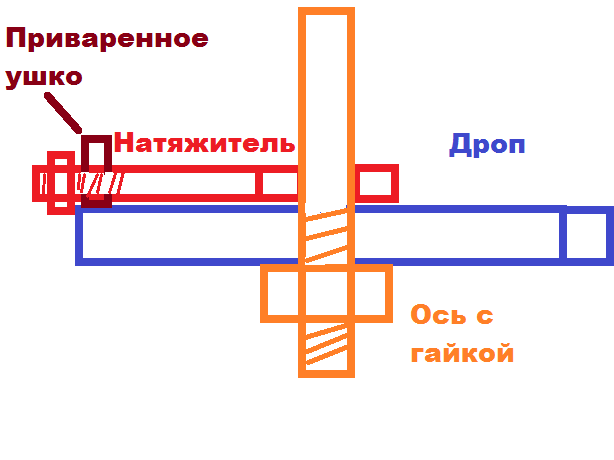

Эксцентрики однозначно фтопку, а вот гайку иногда приходится так затягивать, что потом гражданские лица открутить не могут :). Да и дропам это неполезно. Бывают натяжители такого плана:
images.jpeg [ 3.77 КБ | Просмотров: 2116 ]
images1.jpeg [ 3.62 КБ | Просмотров: 2116 ]
Мне кажется, что они могут съехать, особенно нижний.
Я буквально перед порчей погоды и бегством с дачи решил на двух рамах таки приварить небольшие ушки к дропам, куда и встанут по замыслу натяжители. Только с правой стороны - считаю, что достаточно. Они много не весят, жрать не просят, ломаться нечему, практически не видны, а удобства и надёжности добавляют, ИМХО. Вот как-то так (разрез, вид сверху). Буду на даче - сфоткаю.
Безымянный.png [ 12.62 КБ | Просмотров: 2116 ]
Натяжитель будет из шайбы толщиной 4 мм и болта без головки М4. Притыкал туда втулку Торпедо, старую от Спутника с 3-мя звёздами и какой-то современный неплохой Китай причём с толстым фривилом. Всё вроде помещается. Варил тупо электродом (правда, 2мм, постоянным током при 40-50 А) - дропы даже на СЗ не легированные, а уж на складном Минске и Туристе...
СообщениеДобавлено: 03.09.2013 00:56
Сообщения: 2610
Изображения: 100
Возраст: 60
Зарегистрирован:22.01.2011
Ага, якраз крутилась в голові ідея з другим варіантом. Але во! Приварити! Точно! Дякую Костя!
