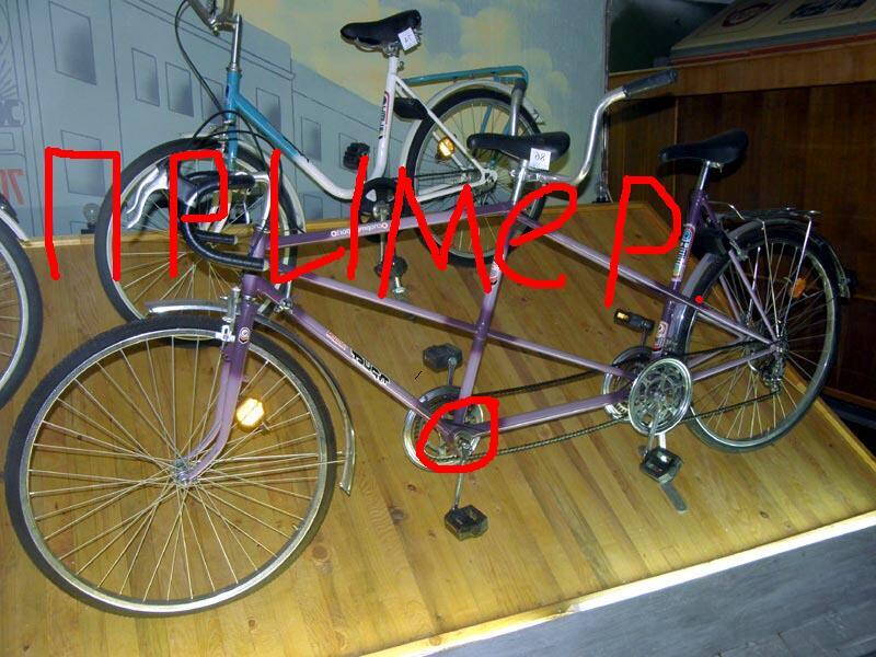

Созрел такой вопрос: как натянуть цепь от 1 ездока ко второму? Снизу передней каретки нашел интересную конструкцию со смещенным центром оси каретки, сжимают её 2 болта внизу кареточного узла. Всё вроде бы понятно с конструкцией и принципом действия НО... нужен ли специальный ключ для вращения каретки? а то что то она не хочет провернуться...
tandembicycle.jpg [ 107.59 КБ | Просмотров: 2602 ]
Стартон PTZL
FIX - проект
 Заголовок сообщения: Re: Тандем ХВЗ, вопросы
СообщениеДобавлено: 22.06.2012 02:59
Сообщения: 2415
Город: brooklyn
Зарегистрирован:07.01.2011
MARAT198
Нет,ключ ненужен,расслабляеш те два болта и должна легко проворачиваться в стакане,у тебя похоже заросло гребаме :)

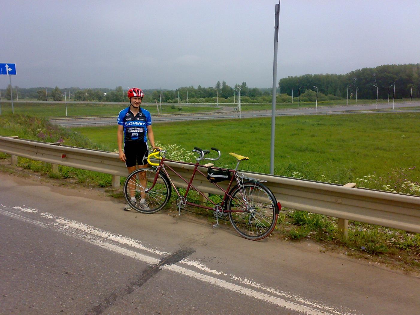

ой ой... подсидел - жесть... вобщем высверлил я его и ещё пилингом.... неделю убил.
В итоге собрал, привыкаем) позже напишу что там да как вышло.

Вопрос - как понять " высверливал" подседел,? ,обычно его распиливают изнутри ,одну стенку,затем напротив стенку и выбивают молотком,муторно часа на 2-3 максимум,но не на неделю!
Ещё вопросец- рога второго пилота в попу не жмут? :)
