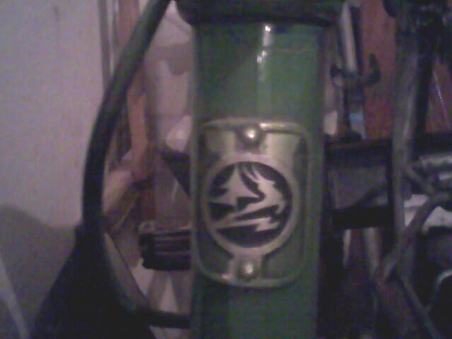

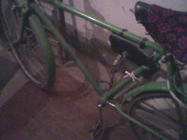

Два дня назад был у товарища в гостях, на глаза попался велосипед эпохи ссср, 3-х или 4-х скоростной (точно не помню, был в нетрезвом состоянии), сделал несколько снимков, правда не очень качественных, не силён в познаниях символек производителей но на рулевой колонке обозначен олень рядом с деревьями - Горьковский почерк....

....Единственное чего не уловил - где манетка переключения задних скоростей?

Судя по тросику, идущему сверху и по нижней трубе рамы - манетка стоит на выносе, как у некоторых ХВЗ "Спорт", например.

хотя вот эмблема ГАЗа :

собственно на газе выпускался ПРОГРЕСС В-110 (на видео),и "школьник", но судя по фоткам рама на В-110 очень похожа, фото бы более четкие.
http://wap.velo.b.qip.ru/?1-0-180-00000 ... 1250359523
может и этот тоже "урал"?
Тяжелый танк "украина"
СообщениеДобавлено: 21.07.2011 19:04
Сообщения: 417
Город: С-Пб
Зарегистрирован:04.03.2011
вот урал, вроде эмблема та же:
СообщениеДобавлено: 21.07.2011 19:22
Сообщения: 326
Город: Казахстан, г.Рудный
Зарегистрирован:22.10.2010
Выходит это самый настоящий "Урал", такие мне не встречались прежде, я имею ввиду с перекидкой.
Девиз законопослушного водителя: лучше быть в шесть часов дома чем пол шестого в морге.
СообщениеДобавлено: 21.07.2011 19:45
Сообщения: 280
Город: Энгельс-Саратов
Возраст: 60
Зарегистрирован:16.07.2011
Это легкодорожный Урал. Расчитан на относительно узкие колеса, рама тоньше и уже обыкновенного дорожного Урала. В оригинале стояли шины Кировского завода 622х37. Подходят так же Воронежские 622х32. Чисто субъективно, в накачанном состоянии ширина этих шин почти не отличается. Пятискоростной, манетка на выносе руля. От других советских отличается конструкцией каретки. Неподвижные чашки запресованы в каретку, регулировка производится конусом на валу каретки. Произведен в Перми.
