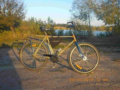

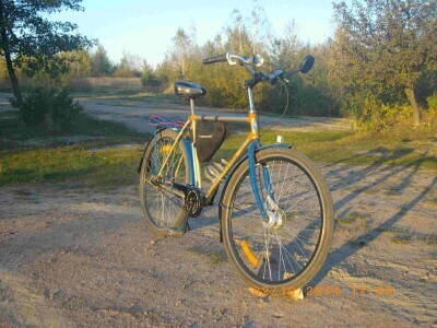

Для езды по холмистому городу нужна 7-8ми скоростная планетарная втулка с ножным, роллерным или барабанным тормозом. Спереди для подстраховки (на случай слета цепи) можно хоть краба поставить, но опять-таки роллер или барабан самый лучший выбор.
IMGP1404.jpg [ 291.59 КБ | Просмотров: 3173 ]
IMGP1403.jpg [ 273.78 КБ | Просмотров: 3168 ]
Это мой чисто городской-пригородный Буслик. Второй велик тоже ММВЗ, больше фото в моих изображениях под аватарой)
