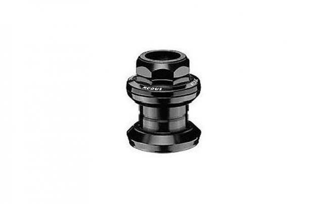

а разве на верхний "конус" не должна ложиться сверху шайба а потом еще контрящая гайка? как на фото

route
Ну суть проблемы в том что верхний подшипник нескомплектован. Просто у меня другая рулевая. Старт шоссе 1985 года

вот конус в рулевом стакане
вот гайка которая является чашкой, потом стопорная шайба, потом контргайка
тоже самое только детали перевёрнуты
