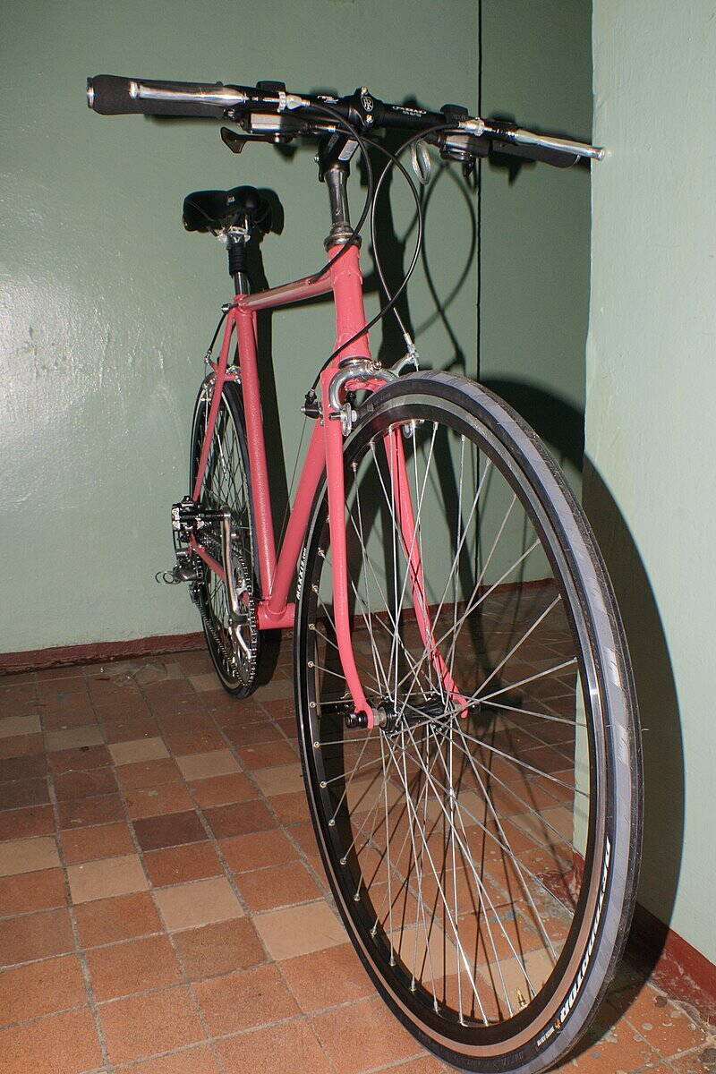

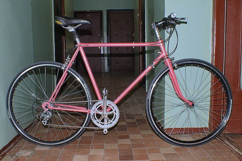

вот он 1967 года выпуска
собран для девушки
каретка картридж под квадрат, резьба перенарезана
Система 52-42, цепь JUJU 9 (sunrace), кассета sram 11-25(9 speed)
подседельник 25мм с аммортизатором, седло velo на воздушной подушке, покрышки максис детонатор 700x25, тормоза клещи санрейс, вынос ritchey, руль Pazzaz, манетки juju m90, обода двойные пистонированые, втулки шимано начального уровня.
передний переключатель будет поставлен чуть позже
задний тиагра установлен.
покрашен двухкомпонентной краской
вопросы?!

СообщениеДобавлено: 22.07.2008 15:12
Сообщения: 8
Зарегистрирован:23.04.2008
как говорится хорошая мысля приходит опосля
как видно по фотграфиям зелёного, у него не было переднего переключателя а только рамка фиксации цепи, и в итоге я перед покраской забыл про это, и упора для тросика переднего переклюка не оказалось!!!
с передними упорами я решил проблему, видимо придётся такимже образом сделать упор около каретки.
только по этому передний переклюк и не установлен.
pcard_reserves
Зачем мудрить, если есть почти штатное решение:
прикручивается снизу под каретку (для чего там сверлится отверстие и нарезается резьба).

Роман (rvb) писал(а):
pcard_reserves
Я на клей посадил... три года назад... Вот
http://velo-sport.sumy.ua/forum/album_p ... pic_id=252
Правда на этой фотографии плохо видно :D , но поверь, держится, и все работает :wink:
И сверлить ничего не надо 8)
До этого был вариант с цельной рубашкой до переклюка. Отработал год. Трос за это время засрало намертво... :shock:
