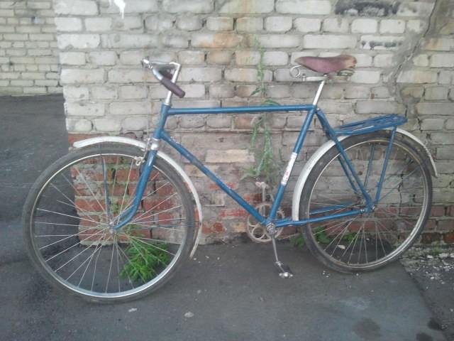

Нашел таки велосипед Украина. Рама В-134, 74г.в.
Не ржавая, очень Ок. Краска много где стерта, но декали вполне живы. Цель - построить на базе этой Украины приятный велосипед под старину для комфортабельных прогулок. По предложениям после вопросов. Вопросы по существу:
1) Хотелось бы оставить родную ведущую звезду, красивая она, но шатуны ушатаны настолько, что относительно вала каретки они люфтят на +- 5 см! Это проблема конкретно износа клина который крепит шатун к каретке или вообще все системы, как вы думаете?
2) Нет на дропаутах механических натяжителей, есть ли возможность их достать где нибудь? Редкость ли это?
3) Крылья живы! Даже красный стоп-катафот на заднем крыле. Но они местами сильно помяты, почти до изломов в некоторых местах. Как их выпрямляют, какие есть методики ? Очень хочу восстановить их и использовать.
4) Есть ли нюансы по Украине на раме в-134 которыми могли бы поделиться, чтобы я мог их учесть в дальнейшем?
Теперь о предложении. Ребята, кто восстанавливает в данный момент или перманентно, в аутентичном виде. Колеса в отлично состоянии. На ободах легкий налет ржи, ее почти нет, спицы ок, втулкам заменить подшипники, насколько я мог ощутить пока ехал. Выкидывать не хочу, знаю могут быть нужны кому либо. Отдаю за самовывоз, в Москве.
Из приятностей. Имеется родной руль с родными грипсами, очень они мне по нраву = ) Также седло на трех пружинах, не ржавое, кожа потенциально оживляемая. Буду восстанавливать.
Комментарий к файлу: Фото велосипеда

1. Если люфтят шатуны - то вместе с отверситями в шатунах изнашивалась и пара - ось. Теоретически, токарь может изготовить проставки, но проще купить либо меньше изношенные СССР-овские (надо тщательно искать, лучше сразу комплект) либо (по крайней мере, у нас) встречаются китайско-индийские какие-то комплекты, с виду очень похожи. Хотя и похуже материал, но хоть не люфтит. Разбитые шатуны - проблема почти всех Советских велосипедов, из-за несоблюдения технологии при массовом изготовлении. В своё время удивился, увидев, что на Латвийских довоенных велосипедах такие же по контсирукции системы не шелохнуться...
2.Натяжители - редкость. Найти можно, но надо искать. Можно попробовать изготовить, винтик приваривается на шайбу, и из металла (хоть жести?) выстучать хвостовик... Похожие ставились на мопеды, вроде Рига-13 (это чтобы при поиске и на остовы мопедов обращали внимание).
3. Я выстукивал по деревяшке резиновым молотком, а в переломанных местах умелый сварщик наваривал изнутри пластинки. Восстановимо всё. Но как мне кажется, такие крылья можно и сохранившиеся не так и трудно найти.
4. Рама, как рама. Обычная дорожная. Разве что, проверить геометрию никогда не помешает - где-то на форуме было хорошее описание, как, с верёвочками.
Спасибо за ответы!
Жаль, но шатуны действительно претерпели физические изменения, один снял, второй еще отмокает в WD, клинья деформированы сильно, отверстия шатуна под вал и клин расширились относительно своих прежних размеров. Видимо буду перенарезать вал под современную каретку и подберу систему по красивше.
А натяжители буду искать.
Только сегодня заметил, что нижнее правое перо вогнуто внутрь и есть вмятинка от удара. Вогнуто не сильно, но вид портит. Буду выгибать обратно, а вмятинка не страшна, все равно будет стоять защита от грязи цепи, видно не будет. Просто меня интересует, выгибать дедовским методом посредством деревянных брусьев и системы рычагов или появились инновационные методы выпрямления труб в домашних условиях?
UPD: Инфа для любителей хвз в Москве. У человека, у которого я брал велосипед, в гараже есть велосипед Прогресс, в хорошем состоянии, с фарой, целыми декалями, получилось быстро разобрать надпись прогресс в темном гараже. Год выпуска не успел найти. Данный продавец не особо разбирается в велосипедах, поэтому может отдать его тысячи за полторы -две, как мне кажется. Сам брать не стал, ибо не простил бы себе переделку его в крокодила, а восстанавливать пока тяги нет и копить рамы в однокомнатной квартире тоже нет. :/ Кому интересно, скину контакты продавца, я бы даже съездил вместе с тем, кто захочет его забрать и посмотрел бы еще разок.

Эти трубки у "Украины" довольно мягкие, думаю, и просто брусков да закручиваемой верёвки может хватить.
