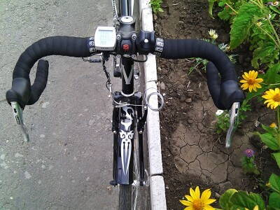

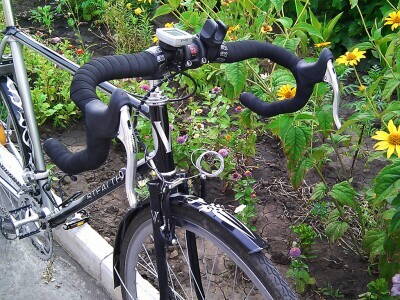

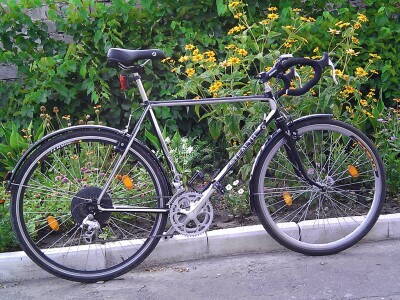

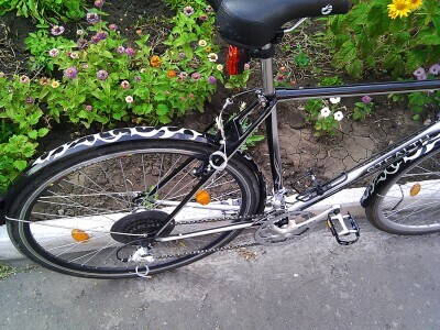

Катаюсь на работу-с работы и просто так.. чистый шоссер совсем не практичный по нашим дорогам, а горняк не хочу. Вот собрал на базе ХВЗ. В планах придумать что то с рулевой, хочется современную поставить, и педальки контактные.
C360_2012-07-16-17-29-53.jpg [ 784.44 КБ | Просмотров: 2628 ]
C360_2012-07-16-17-29-54.jpg [ 778.28 КБ | Просмотров: 2628 ]
C360_2012-07-16-17-29-55.jpg [ 638.89 КБ | Просмотров: 2628 ]
C360_2012-07-16-17-31-18.jpg [ 721.92 КБ | Просмотров: 2628 ]
C360_2012-07-16-17-31-29.jpg [ 821.21 КБ | Просмотров: 2628 ]
C360_2012-07-16-17-31-37.jpg [ 726.59 КБ | Просмотров: 2628 ]

Ну комплектация не особо крутая, но все работает не первый год )
- тормоза альхонга
-система провелл
-руль зумовский, вынос тоже.
-перекидка шимановская сора
-обода аванти( бюджетные)
По поводу процесса:
Собственно приварили тормоза горняковские вместо клещей, покраска в 2 цвета серебристый и черный металлик, узоры и надписи с помощью трафаретов на пленке. Все вскрыто лаком.
Тросики уже обрезал и обпаял ))

Khrunov писал(а):
Размер резины какой? и что за крылья?
резина Kenda EUROTREK K197 700x32C, крылья родный с туриста, покрашенные в стиль велосипеда с помощью тех же трафаретов.
 Заголовок сообщения: Re: Мой крокодильчик )
СообщениеДобавлено: 07.03.2013 13:30
Сообщения: 18
Город: Alchevsk-city
Зарегистрирован:07.09.2011
FREEdom писал(а):
А красил чем?
металлик мобихелл серебристый и черный, лак новол, грунт 5+1 новол.
