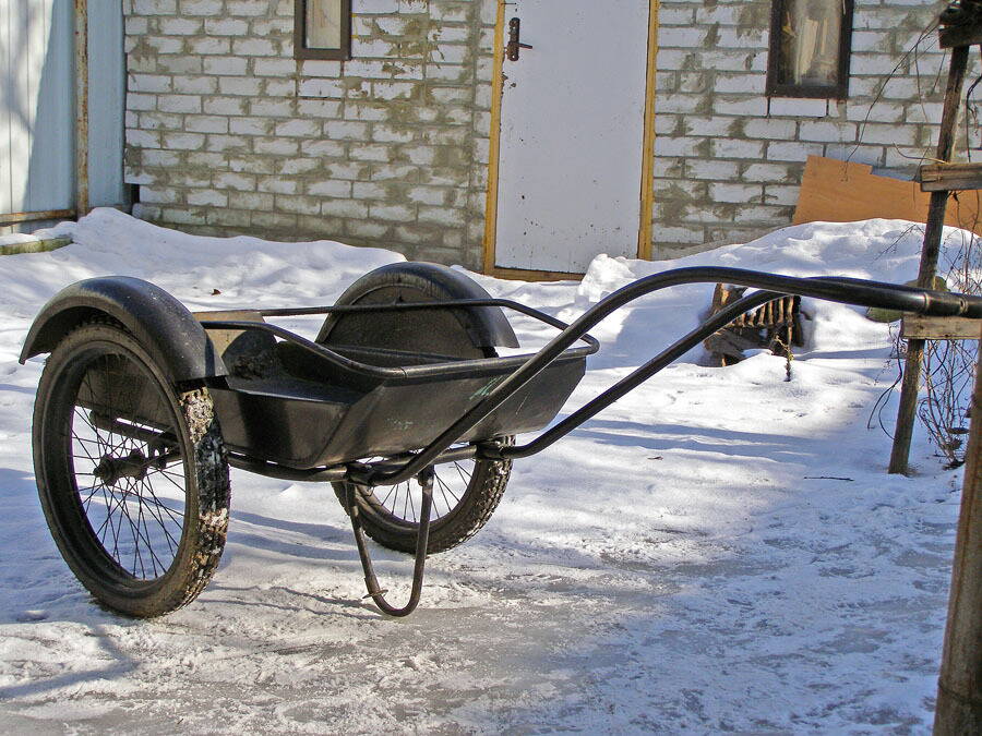

Нашел у тестя в сарае, перебрал и покрасил. Поскольку имеет некоторое отношение к велосипеду и к Харькову. Может кому интересно будет.
Непременный атрибут дворника времён СССР. На самом деле оказывается.
Грузовой велоприцеп В-924-3
Центральное конструкторско-технологическое бюро велостроения (г. Харьков) разработало, а промышленность (г. Ростов-на-Дону, завод "Красный металлист") в 1964 году освоила производство буксируемого грузового прицепа.
ТЕХНИЧЕСКАЯ ХАРАКТЕРИСТИКА:
Тип прицепа - двухколесный. Рама - сварная трубчатая. Размеры рамы: длина - 650 мм, ширина - 540 мм. Подвеска колес – шарнирная, снабжен торсионной системой амортизации. Размер шин колес - 65х405 мм; давление - 2 кг/см2. Колея - 680 мм; дорожный просвет - 200 мм. Размеры кузова: длина - 900 мм, ширина - 570 мм, высота - 250 мм. Грузоподъемность - 70 кг, вес - 22,5 кг По бортам кузова имеются специальные крючки, позволяющие закреплять груз, закрывать его сверху брезентом

А как он на велик цепляется? Судя по размерам "оглобли" и наличии "ноги"(нога не должна чиркать по земле) ,оптимальный вариант - цеплять за шею :)

Нога складная :D

В комплекте хомут специальный шёл - за глагол цепляли.
На первой странице этой темы, третье сообщение, на фото все хорошо видно viewtopic.php?p=281161#p281161 а на поседеле ещё специальные пластиковый шар делали.
Khrunov писал(а):
Нога складная
Да поставка при движении складывается.

Очень нравится. Фото в сборе с велом и в работе не покажете?
