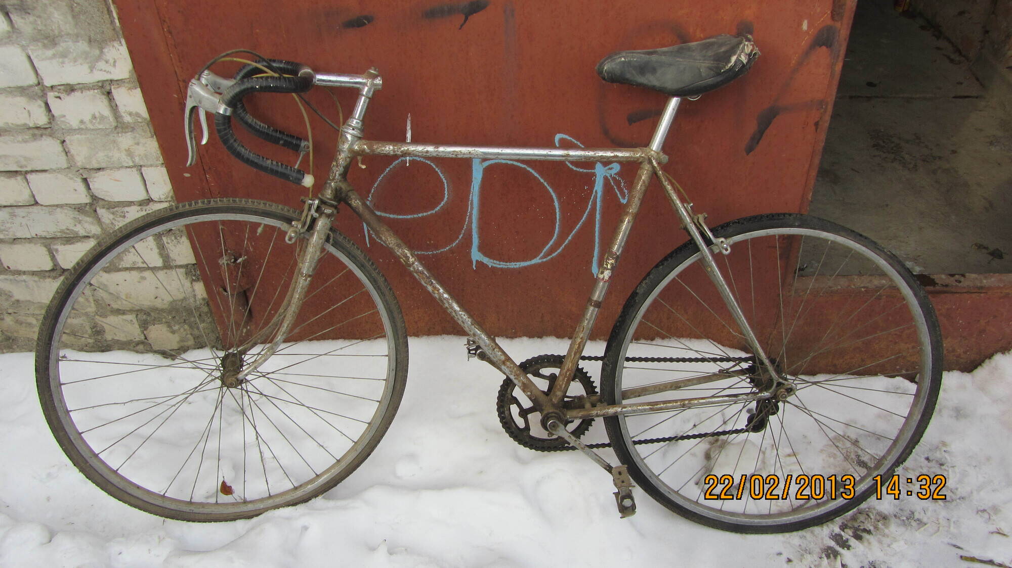

Всем привет! Вот кого я вытащил на свет божий из сарая и решил вдохнуть в него жизнь:
1.jpg [ 792.58 КБ | Просмотров: 2888 ]
2.jpg [ 849.2 КБ | Просмотров: 2888 ]

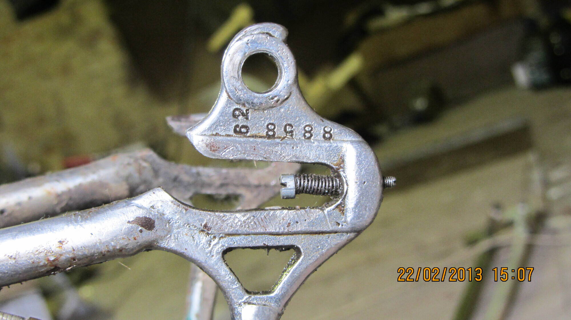

Комментарий к файлу: Звездочки так изношены, что их поставили наоборот

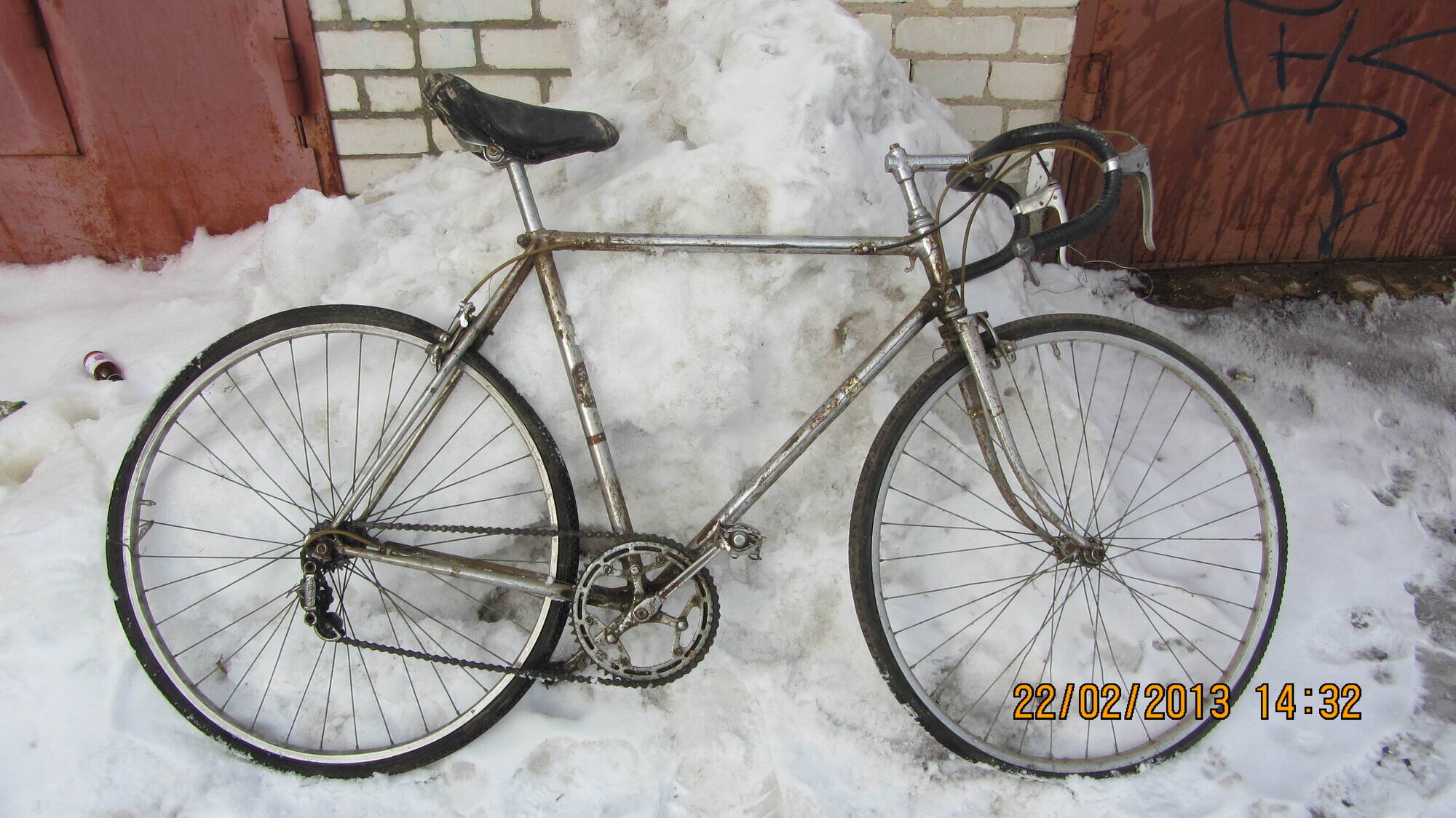

Хочу поставить планетарку и сделать его для нечастых выездов. Соответственно покрасить и заменить все изношенное. А изношено тут все.
Просмотрел все крокодиловодство(оч. интересно) но не все понятно. Разъясните,пжл:
Какой вид каретки встает без переделок или что надо сделать, чтоб поставить что-нибудь хорошее(цена/качество)
Заранее спасибо

чемпион. на импортных трубах. ВЕСЧЬ!! хромированный весь, что ли?

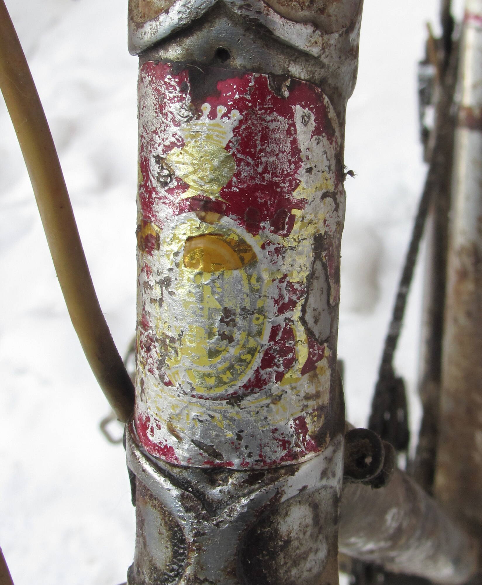

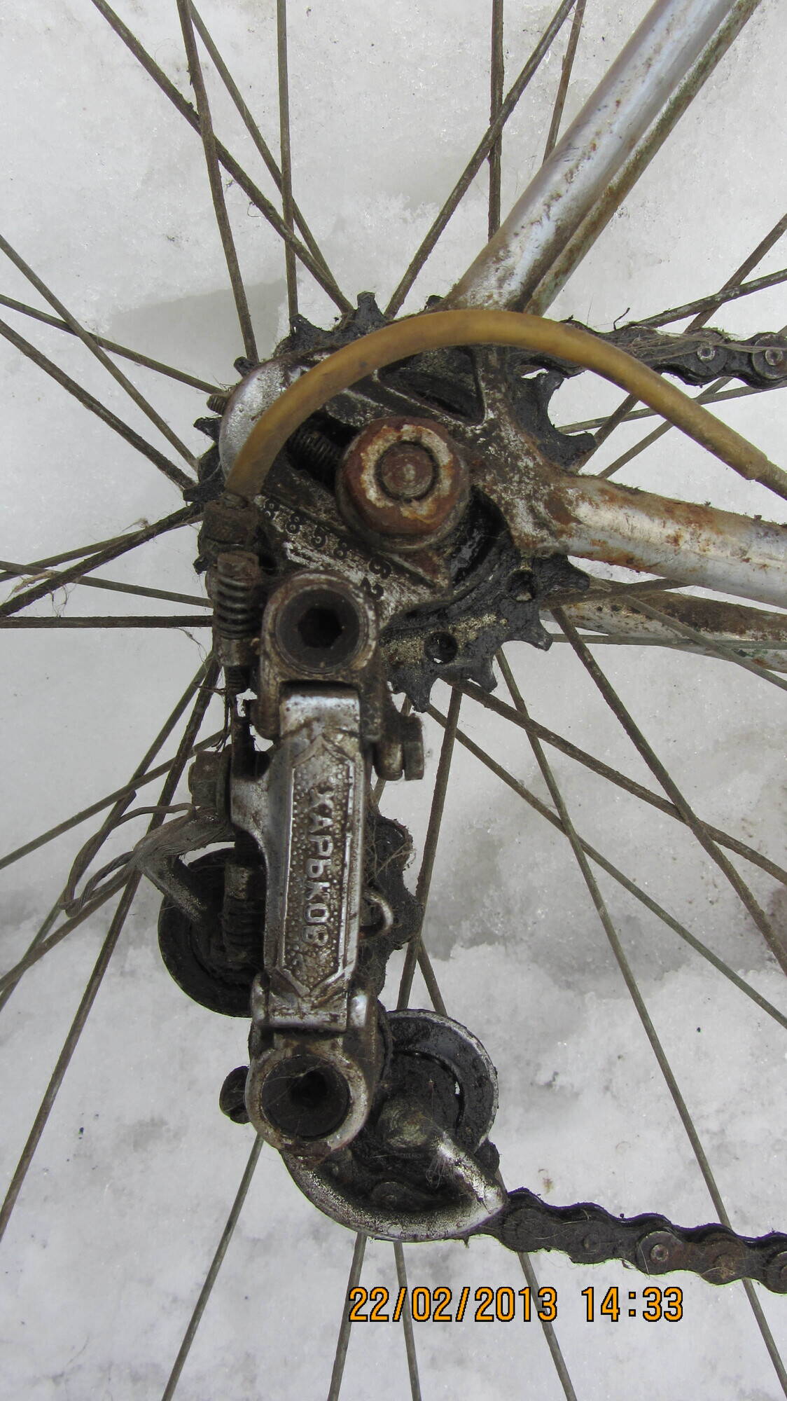

Че ж это за рама, интересно? Мне такая же досталась, только в распиленном состоянии. Задний переключатель один в один, как у вас.
 Заголовок сообщения: Re: Восставший из сарая
СообщениеДобавлено: 22.02.2013 21:04
Сообщения: 1599
Город: Латвия, Рига
Зарегистрирован:28.11.2010
"Чемпион" В-551

Чемпион 62года, если не ошибаюсь. Мой был - 59го. Дожил до 93го... Удивительно комфортная была рама для дальнобоя. Но весомая.
Если ездить не часто и с максимальным кайфом - то сделать его максимально легким - колеса на трубках, с ободом невысокого профиля, на 32 спицы, и со втулками с высоким фланцем, шоссейной системой и навеской от Кампы, пусть и самой простой, и сохранить нарамные манетки. Получится классический олдскул, притом с отличными ходовыми качествами - очень устойчивый на ходу и комфортный. Вполне возможно, что навеску удасться найти более менее аутентичную и малоезженную.
Возможная и вероятная проблема - коррозия рамы и паяных узлов, всёж таки ее вид внушает серьезное опасение, что ржа ее изрядно покушала...
