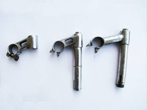

Хорошую раму (от СШ и выше)- только паять. Причём только припоем ПСР. Гов... Обычную - Турист, Украина - если паять (оптимально - медью) - всё отлично получится. Варить только полуавтоматом, и будет наверное кака, хотя может и получится что-то. Пайка латунью - имеется крайне неудачный опыт с туристской рамой В-542 "Спорт".
Да, и с укорачиванием базы мозно доукорачиваться до того, что каретка в переднем колесе окажется :)
Вместо распрямления вилки можно взять более прямую готовую от СШ. Рама у СШ тоже короче примерно на 3-4 см. Хотя белые люди это длиной выноса регулируют, причём на Турист изначально идёт более короткий вынос, а на СШ их несколько вариантов по длине.
(Sergius, я твою фотку использую :oops: ) :
vinos.jpg [ 18.54 КБ | Просмотров: 4906 ]
Ну и действительно, СШ качеством стали заметно выше, да геометрия ближе к тому, что Вам нужно.
