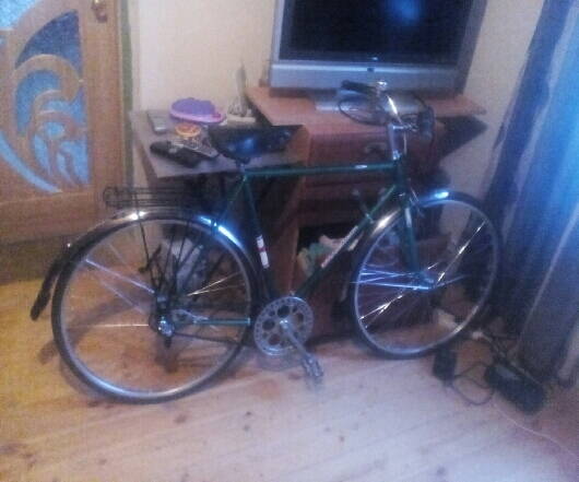

Здравствуйте, уважаемые форумчане. Начал читать ветку про крокодиловодство по осени и под закрытие сезона купил старт-шоссе как бы на ходу. Первые поездки убедили меня, что скучать не придется. Туристические колеса болтались( сзади оказался сломан конус и не было половины шариков в трещетке.) переключатель за счёт люфтов в осях мог скручиваться так, что про регулировки можно было и не думать. От педали отвалилась щечка.
Всё это поправимое оказалось( вспоминал Высоцкого- я покупал мосты рули колёса, не за глаза красивые, за мзду).но нерешимым неудобством оказалась 56 Ростовка при росте 187. По крылу лупил ногами в каждом повороте. В итоге велосипед отошел младшему сыну. В надежде на круглогодичное использование воткнул планетарку, багажник для сменки ,мощные крылья. Руль выбран как временный компромисс, чтобы переключалась налез. Сейчас разжился обрезанным бараном, как на табуретке Kisa.как на него Напялить манетку от планетарку? Безопасно ли проточить руль, чтоб диаметр чуть уменьшить?
Комментарий к файлу: Начало болезни

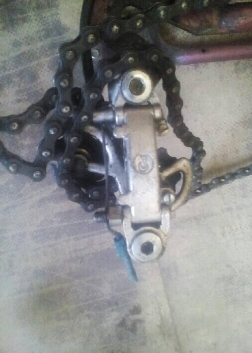

Он был куплен с одной передней звездой, я поставил двойную систему, как в оригинале. Но вал коротковат и переключателю не хватает хода чтобы скинуть цепь на малую звезду.надо изыскивать другой вал или можно чуть выкрутить правую чашку и сдвинуть вал в сторону ?
Ещё вопрос, лечится ли люфт осей заднего переключателя. Как назло - у которого хром на месте, люфты недопустимые.ободранный- более менее в порядке.

Ещё досталась рама турист 92 года.на ней стоят такие элементы, это Китай?

переключательUntitled.jpg [ 244.59 КБ | Просмотров: 2615 ]

На туристе просто поздний обвес, это не Китай. На велосипеде где не работает передний переключатель, может вал поставлен не той стороной? Длинная сторона вала к звёздам должна стоять. На раме типа Турист/Спорт колеса с 25 мм резиной не дают хорошего результата, получаеться не сбалансированный велосипед, лучше взять раму СШ

Спасибо. Вал симметричный.видать родной ухайдокали, воткнули что было. По раме я думаю, может обвес с рыжего перекидать на турист? Но рама уже покрашена. Упор тросиков нарамный я найду, а получится ли ничего не изуродовав воткнуть вал окталинк? Подойдут Ли шимановские дуалы на руль хвз?
СообщениеДобавлено: 20.02.2016 09:45
Вал ставят, дуалы тоже.
