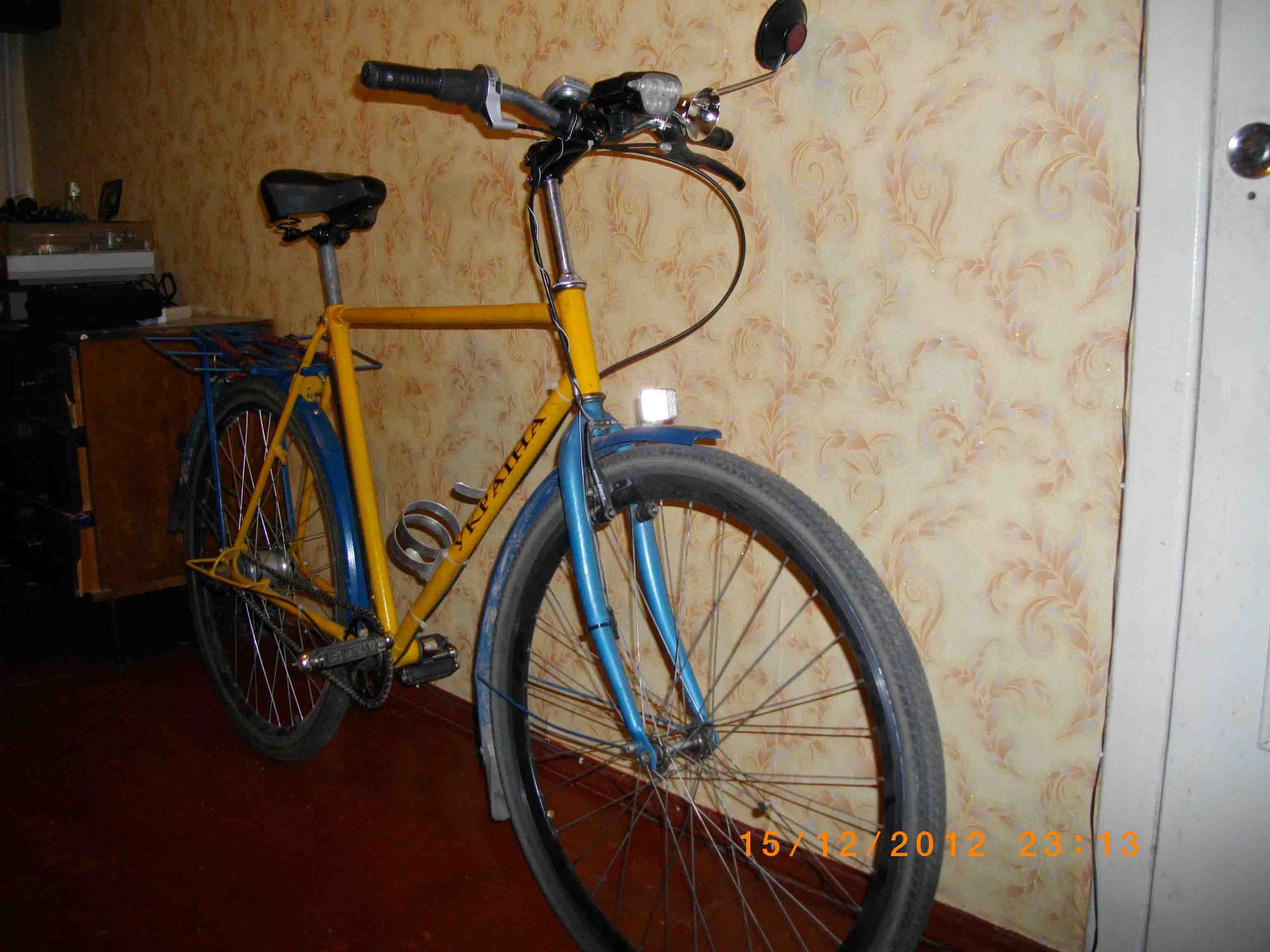

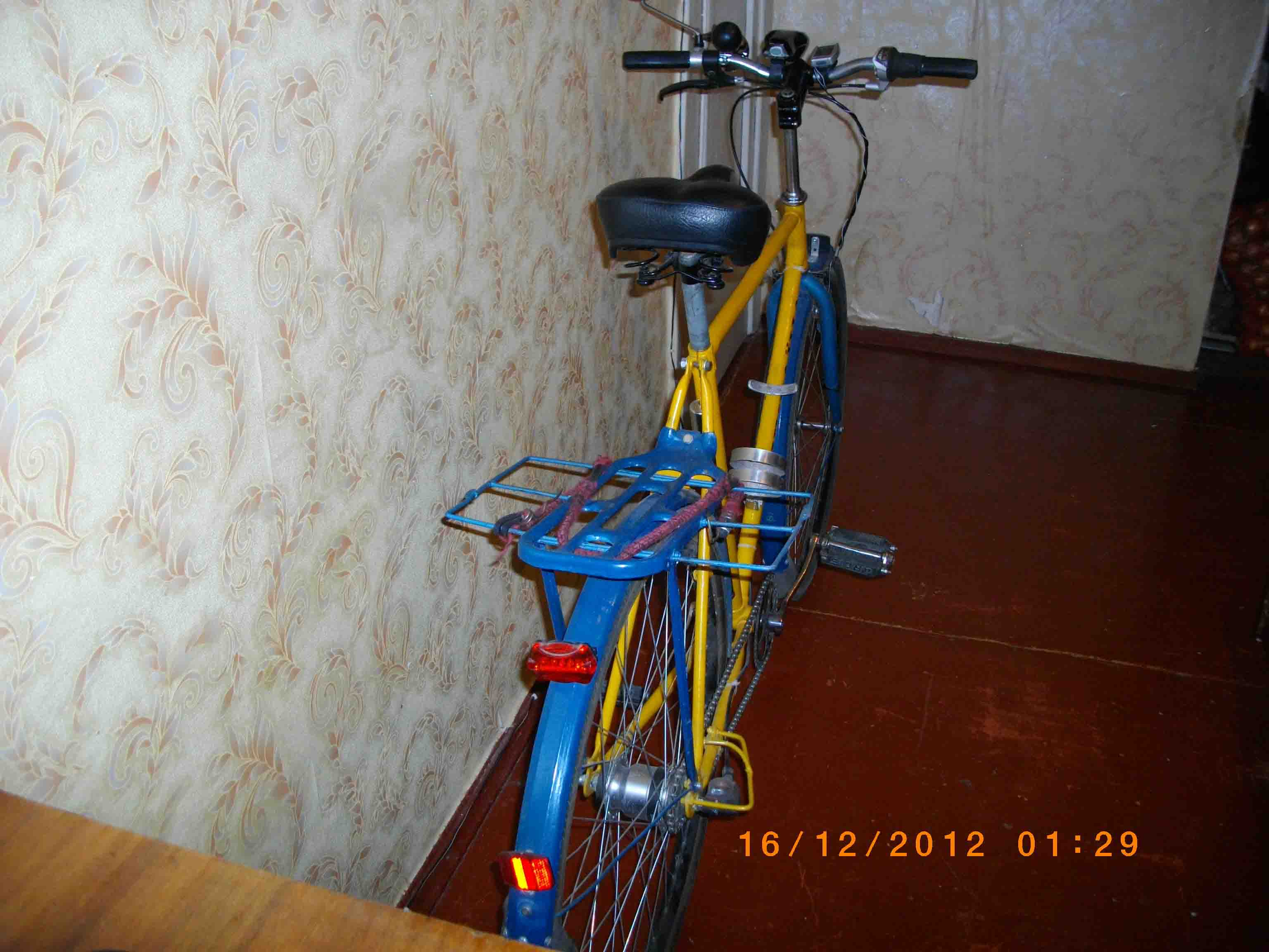

Тогда оцени одного из моих "крокодилов":
Планетарка SRAM S7
Второй, АИСТ на сезонном "покращенни".
Кота зовут Кузя
IMGP0565.jpg [ 171.93 КБ | Просмотров: 3436 ]
IMGP0566.jpg [ 183.11 КБ | Просмотров: 3436 ]
IMGP0567.jpg [ 179.11 КБ | Просмотров: 3436 ]
