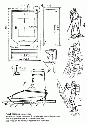

Комментарий к файлу: жесткие снегоступы
reznikov2.gif [ 71.11 КБ | Просмотров: 3822 ]

Полезная литература:
0. Лукоянов П.И. "Самодельное туристическое снаряжение".
тут: http://www.bookshunt.ru/b24989_samodeln ... aryazhenie
1. С.Пономарев. Зимние горные походы на Кавказе. Альманах "Ветер странствий", 22. Москва, "Физкультура и спорт", 1987.
2. Снегоступы: шаг за шагом в зимнем походе. Газета "Туристские новости", 7-8, 1990.
3. Феденеев. Снегоступы. Журнал "Турист", 1982-1, стр. 26.
4. У.Осгуд, Л.Харлей. Книга о снегоступах.
5. Джим Пратер. Хождение на снегоступах.
Комментарий к файлу: Статья полностью:
http://patlah.ru/etm/etm-14/bezopasnost/snegostypi/snegostypi.htm
snegostupy.jpg [ 78.63 КБ | Просмотров: 3836 ]

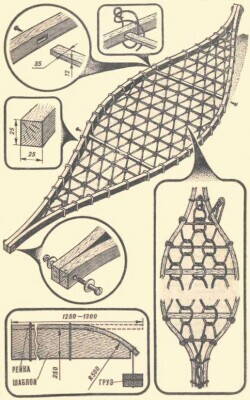

Комментарий к файлу: Самодельное туристическое снаряжение. Лукоянов П.И. Н
imageQ7O.JPG [ 31.58 КБ | Просмотров: 4169 ]

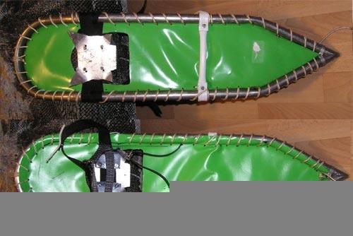

Очередная модификация и подробное описание изготовления снегоступов:
http://www.spall.ru/snowshoes.php
Там же как гнуть аллю.трубу: Рекомендуем использовать 18мм трубы из алюминия, либо обычного дюраля. Этого будет вполне достаточно. Гнуть дюраль необходимо только после отжига не поздее 2-4 часов после онного. Отжиг производится следующим образом: труба натирается хозяйственным мылом, и греется горелкой до момента почернения мыла, после этого выдерживается примерно минуты и нагрев преращается. Можно тут же принудительно остудить трубу в снегу или в воде. Послеотжига труба отсается пластичной несколько часов. Гнуть естественно толко после заполнения трубы песком, иначе она сомнется.
.jpeg
.jpeg [ 27.35 КБ | Просмотров: 4108 ]
хожу, плыву, еду, ищу

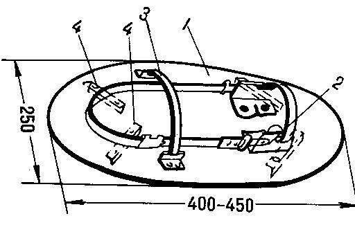

Хорошая статья с примерами и схемами: Снегоступы — самое древнее приспособление для передвижения по снегу.
http://www.youtube.com/watch?feature=pl ... RSIzMTfX7A
http://trenager.ucoz.com/publ/stati_o_m ... /2-1-0-102
1270924806_23723.jpg [ 27.43 КБ | Просмотров: 2511 ]
