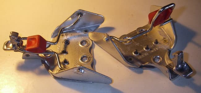

Нашёл в хламе Rotafella NN 75мм.
Если ещё актуально, отдам за 2л вкусного сока.
rotafella-s.jpg [ 64.41 КБ | Просмотров: 1871 ]
