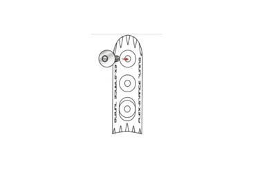

Скажіть будь-ласка як міняти жосткість на гірськолижних черевиках. На черевиках є можливість змінювати жосткість але незнаю як саме. взаді черевика є 2 болти на скільки розумію то їх тре викрутити а замість них поставити заглушки?(є в комплекті). якщо так то викручувати 2 болти чи можна 1? дякую. на картинці яку найшов 3 болти а в мене 2.
raptor-115-rs-hf-pro-white-26-5-601045_658210.jpg [ 17.96 КБ | Просмотров: 1156 ]

хитрый ботинок...неужели Атомик? Насколько я знаю то сзади это регулятор наклона сапожка ближе к земле. А чтоб проверить возможность регулировать жесткость нужно вытянуть внутренний ботинок и посмотреть систему на задней стенке ботинка, как правило там есть два уха, или щеки:-) которые при подаче верхней части ботинка вниз должны сходиться у задней стены...механизм смены жесткости не дает им сойтись полностью и из-за этого ботинок гнется меньше...так вот если в разобранном виде вы теми болтами делаете так что эти щеки меньше сходятся по отношения к задней оси ботинка тогда ваша жесткость возросла. А вообще лучше сделайте фото ботинка и не одно, и главное без сапожка, чтоб можно было понять конструкцию самого ботинка, ибо у каждого бренда свои технологии...и было бы не плохо сказать модель и бренд. Очень сложно помочь в чем то не имея ничего полезного из данных
