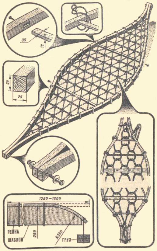

Необходимость в снегоступах возникает не так часто, от того предлагаю обсудить варианты изготовления оных в домашних условиях. Фото и эскизные чертежи приветствуются.
У кого есть информация по прокату, то же давайте сюда.

Как вариан, обрезанные туристические лыжи типа "Бескиды" до длины 1...1.2м перемотанные репшнуром по длине.
Крепленя для снегоступов можно сделать из пружинных, лыжных креплений - универсальны под любой тип обуви.
От Сергея ждём его вариан, каркас из аллюминиевых дуг, заполнение стропой.

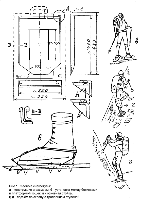

Комментарий к файлу: жесткие снегоступы
reznikov2.gif [ 71.11 КБ | Просмотров: 3861 ]

Комментарий к файлу: Снеоступы под кошки.
SNEGOS2.jpg [ 6.6 КБ | Просмотров: 4211 ]

Там же как гнуть аллю.трубу: Рекомендуем использовать 18мм трубы из алюминия, либо обычного дюраля. Этого будет вполне достаточно. Гнуть дюраль необходимо только после отжига не поздее 2-4 часов после онного. Отжиг производится следующим образом: труба натирается хозяйственным мылом, и греется горелкой до момента почернения мыла, после этого выдерживается примерно минуты и нагрев преращается. Можно тут же принудительно остудить трубу в снегу или в воде. Послеотжига труба отсается пластичной несколько часов. Гнуть естественно толко после заполнения трубы песком, иначе она сомнется.

сделал небольшой обзор конструкций самодельных снегоступов описания которых были найдены мной в сети интернет, ознакомиться можно тут - http://hiker.com.ua/node/309

спасибо за подборку. интересно чем греют хула-хуп (пластик) перед тем как гнуть?
Кстати в инете еще встречал что гнут об кастрюлю.
пластик - можно греть промышленным феном
алюминий - над газовой плитой, предварительно намазам хозяйственным мылом
