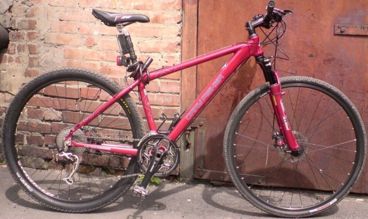

GF Montare писал(а):
По поводу что максимум можно впихнуть, только без фанатизма, помогут замеры, которые собственно и выкладываю.
Интересно мнение Default, писавшего "Найнерская резина не встанет, да и вилку с ходом 80-100 лучше не ставить."
Так можно назвать найнером или нет? А по вилке в смысле больший ход нужен или я неправильно понял, на GF Montare ход 63 мм. и хватает заглаза, обрабатывает мягенько, больший ход на этот гибрид никчему.
Фото с мобильного, но всё видно, делитесь соображениями.

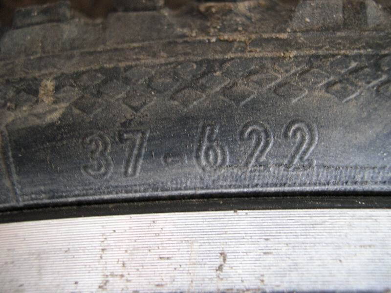

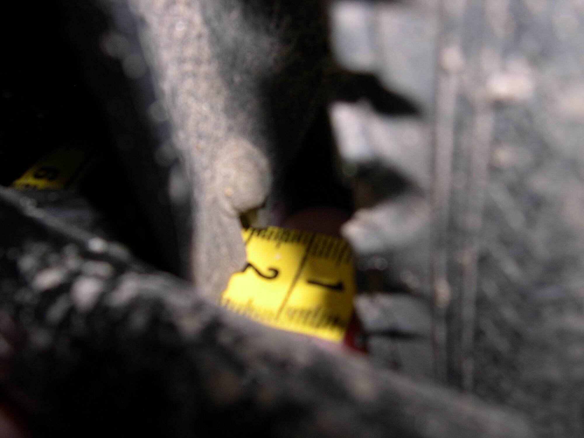

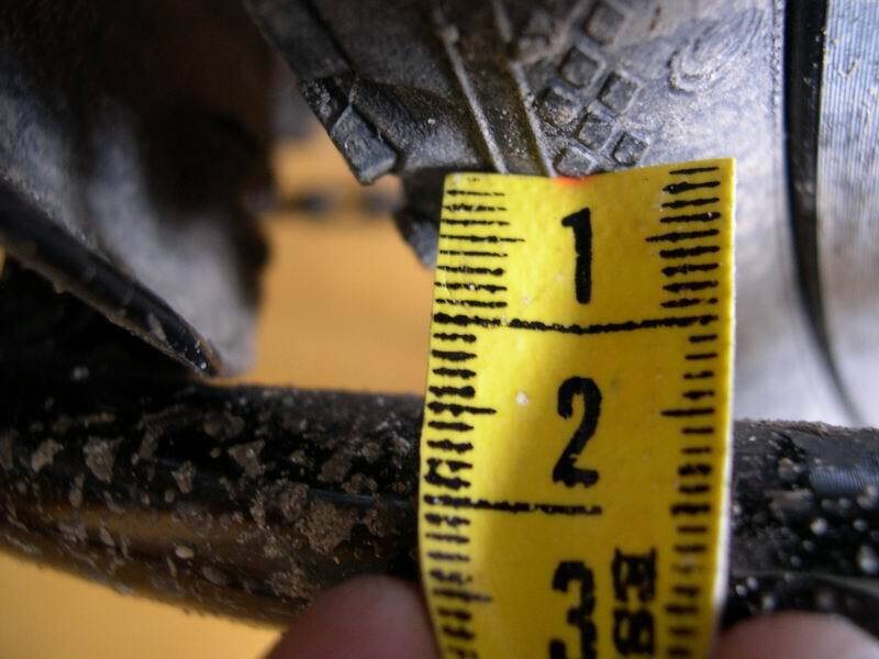

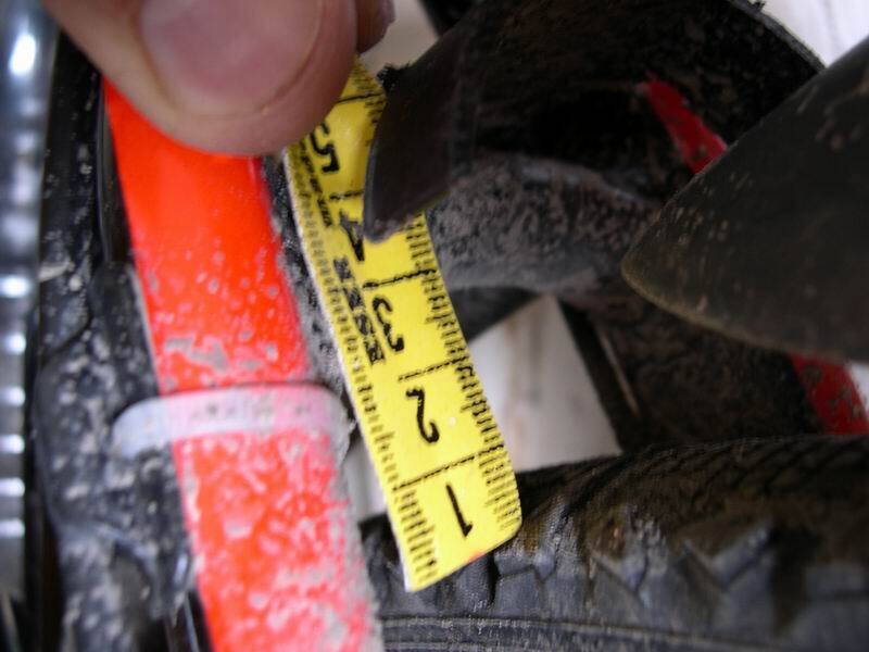

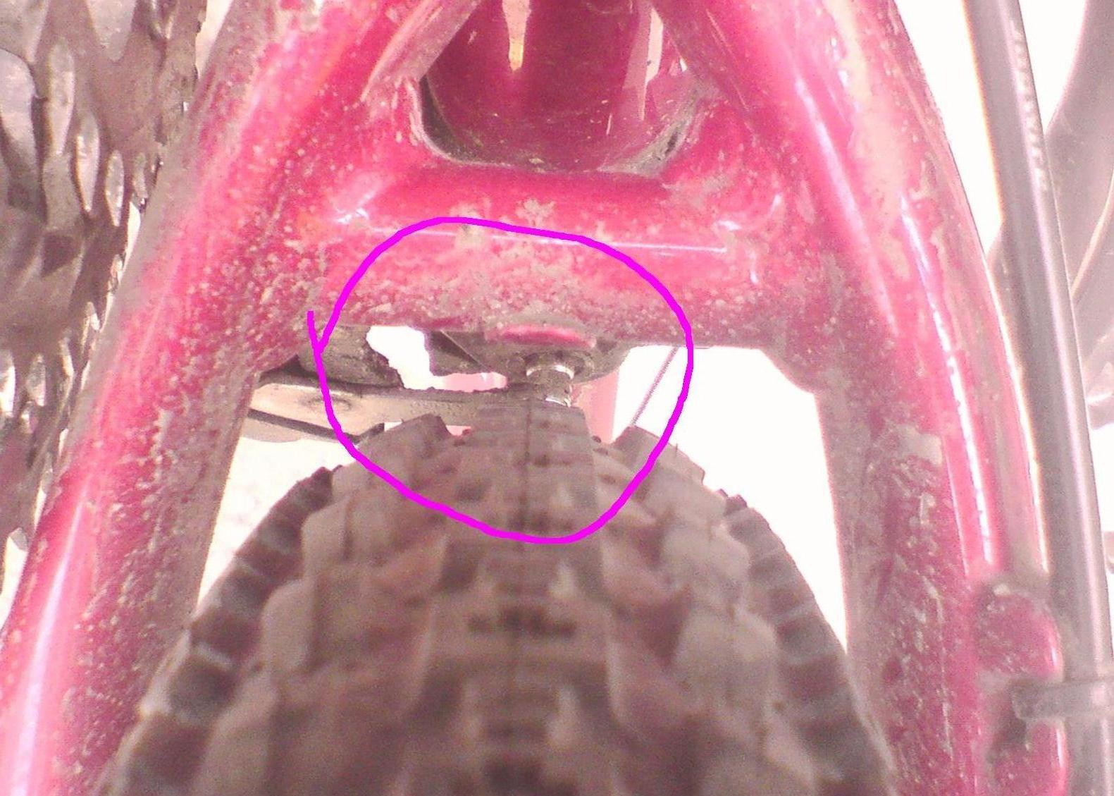

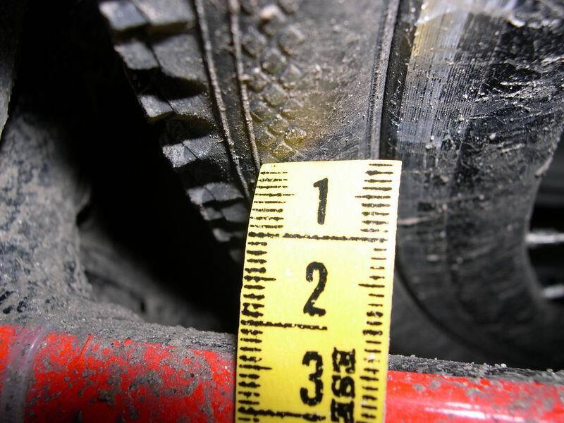

Хм... все никак не доходили руки с фото до велосипеда. Просто с вилкой понятно, туда влезит ого-го. А с рамой еще вопрос. Просто лично у меня просветы у заднего треугольника вверху больше, чем внизу. Надеюсь понятно сказанул. На представленных GF Montare фотографиях представлены зазоры именно "верха", а как там "внизу"? :oops: Вопрос возник так как знакомый как раз собирается взять себе что-нибудь из больших колесиков. В принципе, он сам еще не определился, иногда появляются мысли взять даже шоссейник. В общем...интересно.
А так, как пример, у меня получается разница между "верхом" и "низом" больше 5-10 мм (фото прилагаются). Так что.... хитрят господа произодители. Или для этого есть свои причины.
P.s.: Сразу извиняюсь, что влажу в чужую тему... :oops: Но интересно все-таки. Знакомых без велосипедов еще хватает :wink: Для меня то это уже не так и важно, больше 47-ой резины я ставить и не собирался, а она то у меня точно влезит, хотя.... пройдет время может еще и поменяю свое мнение :oops:
Комментарий к файлу: Резина
09_05_19_01.JPG [ 80.38 КБ | Просмотров: 2188 ]
Комментарий к файлу: "Верх" 1
09_05_19_02.JPG [ 93.04 КБ | Просмотров: 2187 ]
Комментарий к файлу: "Верх" 2
09_05_19_03.JPG [ 63.23 КБ | Просмотров: 2187 ]
Комментарий к файлу: "Низ" 1
09_05_19_04.JPG [ 66.89 КБ | Просмотров: 2187 ]
Комментарий к файлу: "Низ" 2
09_05_19_05.JPG [ 181.35 КБ | Просмотров: 2187 ]

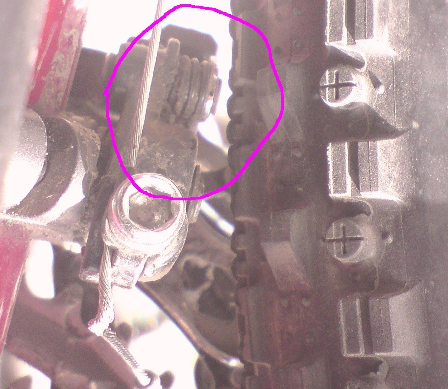

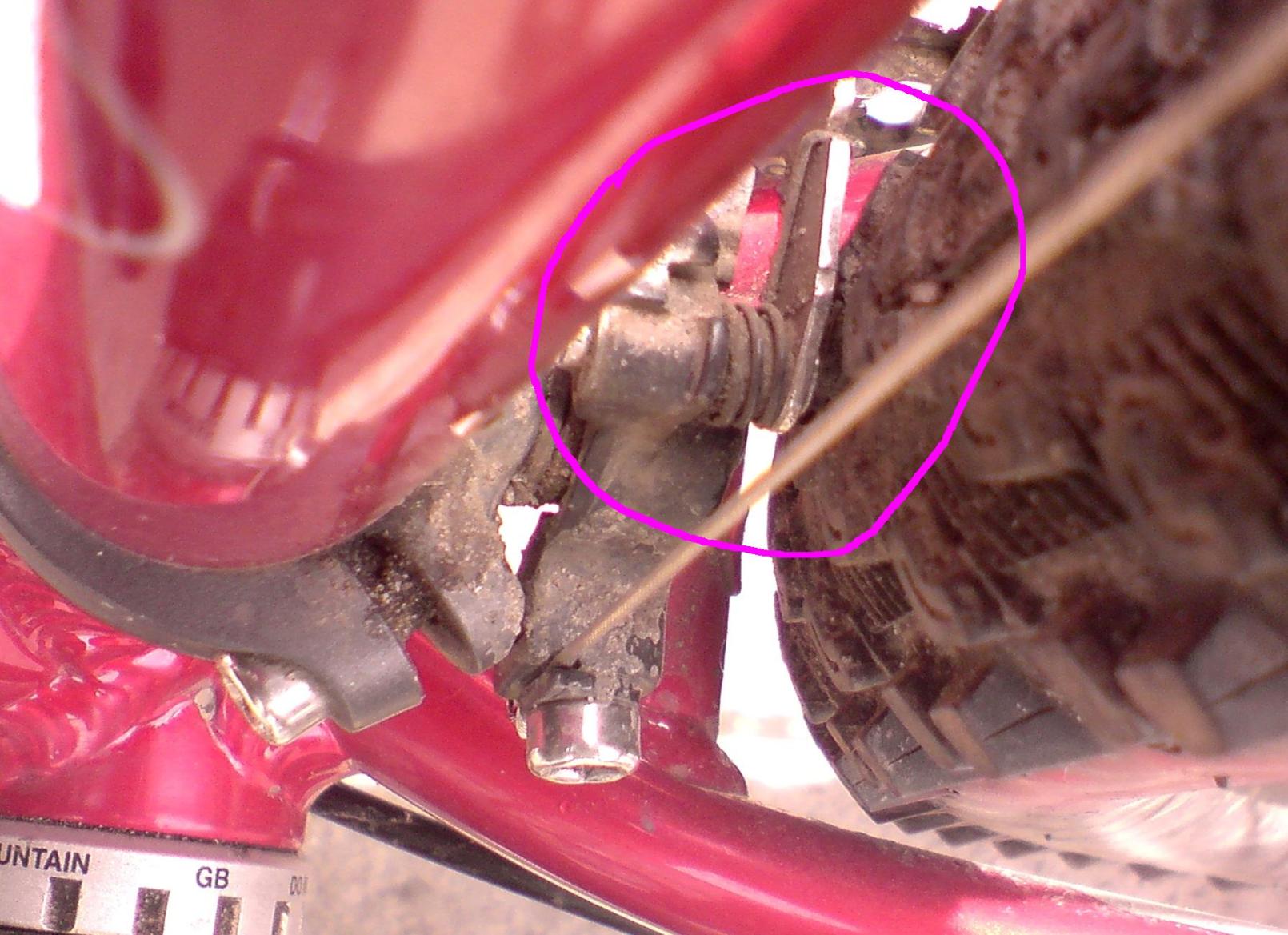

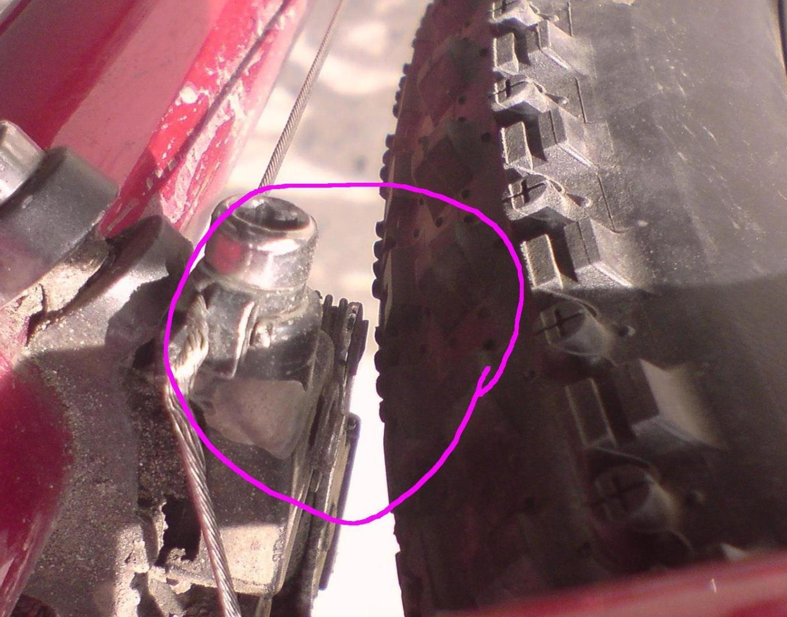

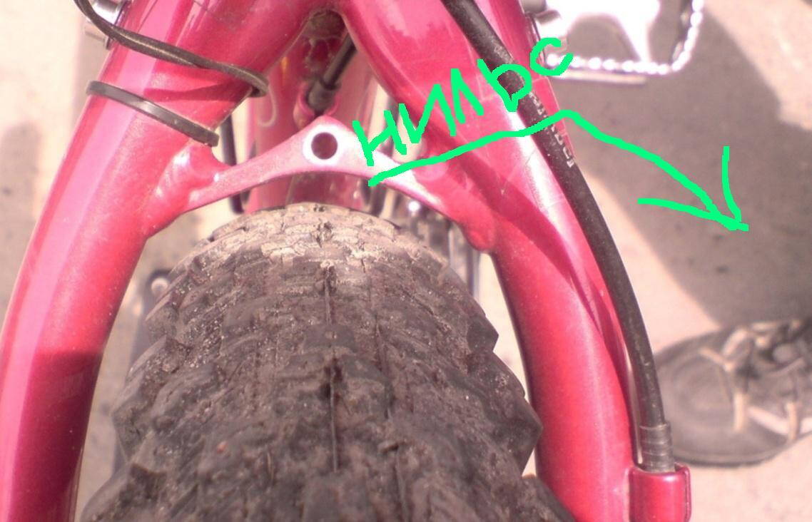

наведался я к Нильсу и вот что мы на GF Montare ставили:
Вообщем, разница в ощущениях от езды на 28"х1,50 и 29"х2,10 значительная, конечно в пользу 29х2,10.
А вот 29"х2,25, как видно на фото, черкает переклюк. Об этом моменте мы даже и подумать не могли. Хотя 2,25 я небуду ставить, склоняюсь в сторону WTB Vulpine 29er Race Tyre 29” x 2.10. Кроссмарк показал что 2,10 можно смело ставить, к тому же WTB Vulpine, за счёт полусликовости, даст ещё один а может и не один мм. Только с крыльями может возникнуть проблема установки. Будем посмотреть.
По вилке всё проще - туда легко станет 2,25".
GF Montare таки гуд найнер!
Особая благодарность Нильсу за предоставленные образцы резины!
Bontrager Jones XR, 29 x 2.25 перья вид снизу.JPG [ 236.79 КБ | Просмотров: 2187 ]
Bontrager Jones XR, 29 x 2.25 переклюк сверху.JPG [ 225.76 КБ | Просмотров: 2187 ]
Bontrager Jones XR, 29 x 2.25 сверху.JPG [ 107.42 КБ | Просмотров: 2187 ]
Maxxis CrossMark, 29 x 2.10 снизу.JPG [ 244.21 КБ | Просмотров: 2187 ]
Maxxis CrossMark, 29 x 2.10 сбоку.JPG [ 251.85 КБ | Просмотров: 2187 ]
Maxxis CrossMark, 29 x 2.10 сбоку .JPG [ 226.71 КБ | Просмотров: 2187 ]
!!!.JPG [ 237.4 КБ | Просмотров: 2202 ]
Второй найнеровод Полтавы

Проблема с передней перекидкой не нова, и на всех мной встреченных найн-фишерах с такого типа перекидкой (нижний хомут) широкая резина не дружит.
Надо использовать перекидку с верхним хомутом! вопрос - какую?
зы. сам ради кроссмарков отказался от передней перекидки (хотя вернее - из-за отсутствия необходимости в ней), но иногда немешало бы в песочке иль на каком -нибудь торчке скинуть цепь с "кардана" :oops:
вопрос - кто какие передние перекидки успешно применяет в таких случаях?
(прошу прощение у автора... :wink: )
life:) 063 108 0911 Руслан
 Заголовок сообщения: Re: Итак, 29ers: Gary Fisher Montare
СообщениеДобавлено: 11.06.2009 21:29
Сообщения: 18
Возраст: 56
Зарегистрирован:13.02.2009
любой от деора и выше down-swing переклюк (это то что рулеты называют с верхним хомутом) у меня был лх, а сейчас обычный деор 531, единственная проблема - отказ от второго подпивника
