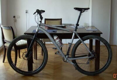

Произошли некоторые интересные изменения.
Съездил домой и с помощью друзей (большое спасибо SАM и sergf1) изготовил деталь, позволяющую поднять рулевой стакан на 17 мм. и немного изменить геометрию. Эдакий переходник к рулевой чашке. Почему? Да потому что у очень высоких свои проблемы, зачастую непонятные людям с обычным ростом. Но вкратце нужно было отодвинуть седло назад, чтобы сдвинуть назад весь центр тяжести и разгрузить руки, плюс должно быть лучше и коленкам и пятой точке.

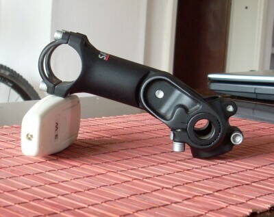

И еще приобрел интересный двушарнирный вынос Satori 120 мм., который позволяет настраивать не только угол, но и длину самого выноса (потому 120 мм. это просто ориентировочный максимум).
Так что теперь буду пробовать "играться" с углами и длинами, искать свой посадочный "инь/янь" ))). Ну и тестировать новую геометрию конечно. Отпишусть с результатом "извращений" позже )))
DSCN1163a.JPG [ 110.67 КБ | Просмотров: 3399 ]
DSCN1170.JPG [ 191.75 КБ | Просмотров: 3399 ]
Последний раз редактировалось Paul121 24.08.2013 23:02, всего редактировалось 2 раз(а).

Стало уже значительно удобней, но конечно же пришлось поэкспериментировать. Менять углы и длины на выносе не очень удобно так как приходиться раскручивать все три болта, но зато пробуй что хочешь )).
Комментарий к файлу: Вот так выглядит теперь узел рулевой и "хитрый" вынос )))

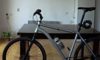

Меняя углы и длины выноса пришел к самому простому - чем выше тем лучше )). Стало значительно удобнее и с седлом. Приближаюсь к геометрии посадки райдера обычного роста )) Хотя всё равно рама коротковата. Теперь, когда нашлось решение как сделать раму более жесткой, задаюсь вопросом не зря ли продал свой Спеш Рокхоппер - он был на 3 сантиметра длиннее...
Сначала конечно стремно так высоко подымать руль, но привыкаешь ко всему. Плюс самодельная нижняя чашка прилично добавила к жесткости рулевого узла, так что ощущения нормальные. Когда получится буду делать такуй же удлинитель рулевого стакана наверх.
DSCN1224.JPG [ 226.73 КБ | Просмотров: 3275 ]

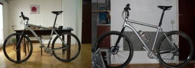

Andr спасибо за предложенные решения, но пока мой способ мне кажется меньшим "извращением" )))
Внизу фото как было и как стало, для сравнения ))
Before and after.jpg [ 223.88 КБ | Просмотров: 3148 ]

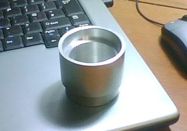

А можно описать подробнее как это сделано.
Так ведь можно наверное "удлинить" вилку ТГ до найнерского размера
Заранее спасибо.
 Заголовок сообщения: Re: Access XCL 9r (23")
СообщениеДобавлено: 08.11.2012 18:38
Сообщения: 1129
Город: Полтава
Зарегистрирован:26.06.2009
Там всё элементарно. Это просто удлинитель рулевой трубы. За счет бОльшего диаметра возрастает жесткость, а это мне и было нужно. С помощью sergf1 была изготовлена такая же деталь и на верх, то есть проставочгых колец мне будет не нужно. Внизу фото самой детали.
Для "удлинения" вилки .... не уверен что это хорошая идея, так как проставка будет слишком высокая. Но вам решать, так как вопрос и проблема ваша мне непонятна. Может раскоройте проблему и цель, там станет ясно что к чему.
Snapshot059.jpg [ 16.12 КБ | Просмотров: 3016 ]
