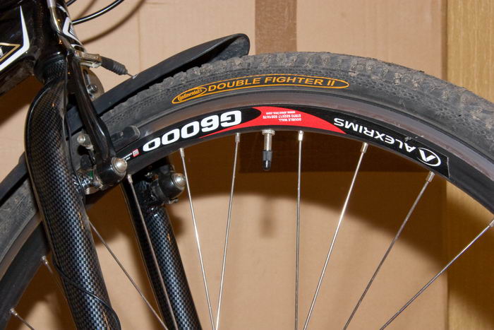

Видел вживую :wink: Шустрая наверное скотинка получилась, только вот рогами по центру руля в городе наверное не очень удобно пользоваться? Ну и ещё вилка TG, та что чёрная подкарбон конечно больше бы подошла по цветовой гамме чем серебристая)

Зато серебристая версия намного дешевле. А может, раскрашенную под уголь уже не найти.
СообщениеДобавлено: 09.10.2008 12:37
Сообщения: 1547
Город: Харьков, Жуки
Зарегистрирован:29.03.2007
Да уж, "карбоновая" стоила в ВелоПарке - 285 грн, а серая - 240.
Я взял карбоновую чисто из эстетских соображений :oops: хотя жаба давила конечно :D
Позже я обнаружил на Барабашовских велорядах место, где тоже продавали такие вилки. "Карбоновую" за 240, серую за 220 грн. :cry:
Но было уже поздно ...
А вел получился симпатичный :-) Вилку то можно и перекрасить :roll:

Вилка - это да... Дизайнерский просчёт получился.
Разница в цене была 200 против 240 грн и обе были в наличии. Но не захотел брать крашенную под карбон, чтобы не смотрелось как "дешёвые понты", да и поцарапается рано или поздно, а алюминий, выглядывающий из под "карбона", - это совем моветон.
Но, посмотрев на вилку Zin'a (возле Алантура было дело, если помнишь;)), а потом на свою конструкцию в сборе, понял, что надо было брать чёрную. Сейчас, вот, думаю, может еще взять, если осталась? Серебристая никому не нужна, случайно? :D

Душа не вынесла эстетических мучений...
Пришлось вооружиться кисточкой и акварельными красками, :D и теперь вилка раскарашена "под карбон".
Фотки в первом посте изменились, соответсвенно.
