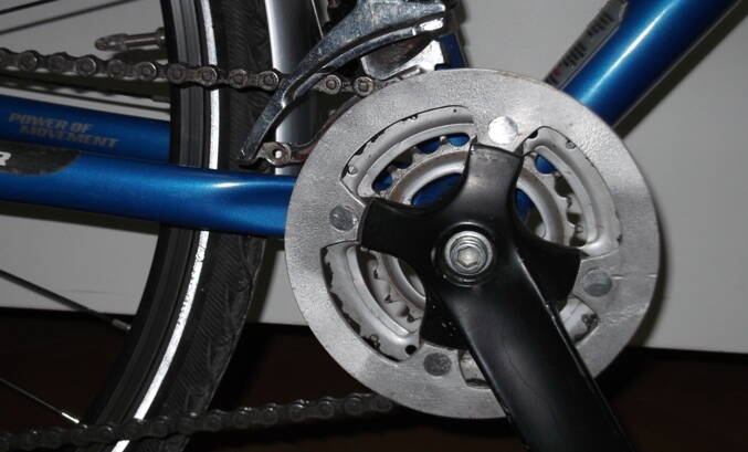

Валялись старые бюджетные шатуны СанТур, еще рабочие, высверлил и снял ненужную (терпеть их не могу) "тарелку" на 44 зуба, сделал и поставил вместо нее алюминиевый рокринг. Кто знает что за алюминий, но жесткий и толстый, должен выдержать всё. Несмотря на то, что поставил рокринг на алюминивые заклепки, упреждая вопросы скажу - не переживайте, внутри от звезды идут стальные бонки, так что не срежет.
Ну и была возможность заменить втулку на кассетную JoyTech (тоже б/у) не меняя спиц, что не может не радовать. Обода остались родные - хоть и не пистонированые, тормозная дорожка почти не изношена. Посмотрим как они будут держать и дальше мои 110 кг. ))
Комментарий к файлу: Самодельный рокринг - приятно, когда сделано своими руками
DSCF0530.JPG [ 216.31 КБ | Просмотров: 3543 ]
 Заголовок сообщения: Re: Большой асфальтовый туринг
СообщениеДобавлено: 26.02.2013 02:03
Сообщения: 2415
Город: brooklyn
Зарегистрирован:07.01.2011
Передний дерейлер очень высоко задран.
СообщениеДобавлено: 26.02.2013 02:07
Сообщения: 1129
Город: Полтава
Зарегистрирован:26.06.2009
Спс, но иначе он будет задевать за перо. Уже сейчас до пера считанные миллиметры. Да и нормально стоит, если представить как он бы стоял будь там большая звезда.
