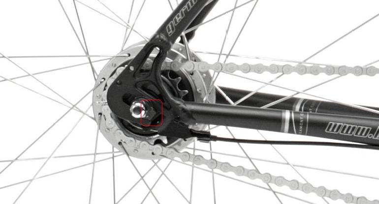

Два раза уже снимал заднее колесо. С первого раза не запомнил положения этих отмеченных на фото стопорных "ушастых" шайб. Судя по следам на раме, они стоят "ушами" назад, т.е. противоположно как на фото.Пробовал ставить как на фото, "ушами" вперёд. Как то не так. Колесо гуляет и более сильного натяжения цепи не заметил.
Вопрос к владельцам: а как у вас стоят(стояли) эти шайбы в стоковой сборке?
У меня "ушами" назад. Причем черное ухо стоит со стороны звезды, серое с противоположной. Где-то читал, что расположение фиксатора по цвету имеет какое-то важное значение. В суть не вникал, глянь на велобиге, по моему там описывалось...
Это в стоке? Не снимали колесо?

Разобрался. На самом деле не так важно, куда направлены "уши". Важно не перепутать шайбы местами :)
Спасибо Кирсан, за velobig.ru и инструкции :)
