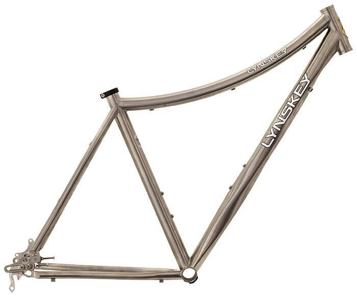

На Чейне появилась, наверное самая дорогая рама-хардтейл для тунайнера, цена наводит ужас 2541 доллар, хотя рама на вид действительно красивая.
http://www.chainreactioncycles.com/Mode ... elID=31669
29титан.Jpg [ 36.23 КБ | Просмотров: 5580 ]

а она случаем не титановая? :roll:
что за чудная конструкция у дропаутов?

Титановый сплав. Для титановой рамы - вполне нормальная евро(амер)цена.
http://www.lynskeyperformance.com/a/pag ... -pro29.php
Дропауты можно двигать, если хочешь синглспид. Торцевые длинные болты точно регулируют натяжение цепи.
Рама гоночная, судя по речам производителя и дилера. Об этом же говорит вес: 1,4-1,56 кг, если не врут. Прекрасный вес.

Неужели эти дропауты держащиеся на паре штырьков надежны?
Кстати регулировка длины базы путем сдвига заднего дропаута - вещь архиполезная и для обычного переклюка.
Поставил узкую резину, придвинул колесо - получил вёрткий сортивный снаряд.
Поставил толстую, отодвинул колесо назад - получил туринг, который не опрокинется назад под 30тью кило груза на апхиле.
Я на сикаре прочуствовал все недостатки короткой базы при езде с ребенком в велокресле и велоштанами.
Каждый подвижный элемент закреплен еще и двумя болтами (под внутренний 6-гранник). По-моему, вполне надежно. Другое дело - как пластины соединены с перьями. Но это частное дело данной рамы, а не самого конструктивного принципа. Все же титановый сплав такого состава - штука прочная.
