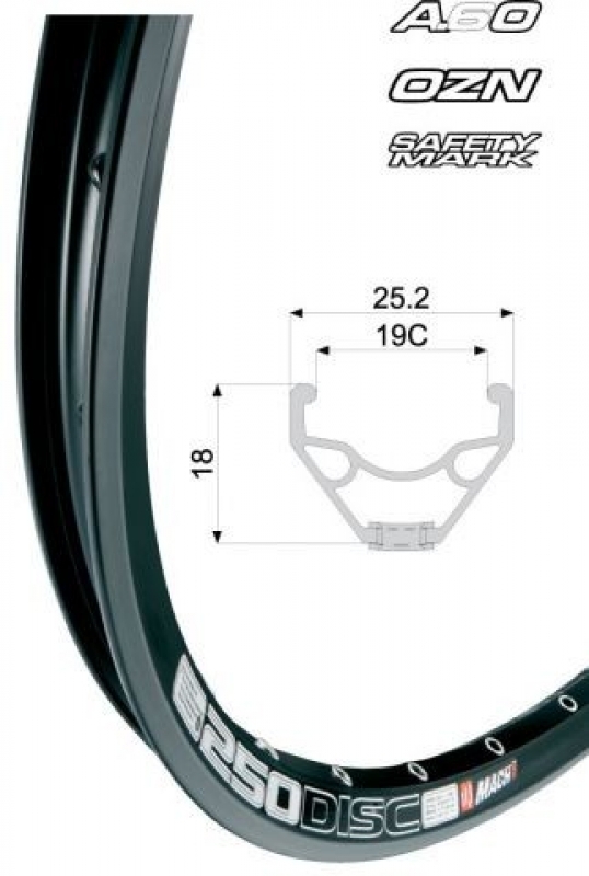

Всем привет! Помогите советом. Хочу собрать колёса под диск для КК и туризма. Мой вес около 90 кг.
Втулки взял Formula DC 94 и DC 38 на 32 отверстия. Вес передней 160г, задней 380г.
Обода думаю брать или Alexrims ACE19 510г по каталогу
или
Mach1 250 disc 520г по каталогу
Спицы DT - Stainless 2.0
Спицевать думаю в 3 креста
Основные критерии по значимости: прочность колёс, цена, вес.
Какие вы видите + или - таких колёс? Может кто использовал даные обода и знает как они ведут себя в действии.

Использовал недолго Alexrims ACE19, качество адекватно цене, реальный вес был 470г.

Shiva
Бери МАСН1, собрал на таких ободьях колёса себе и товарищу, у него 90+кг весу, у меня 70+ но гоночные издевательства и баннихопы. Всё хорошо. С весом не врут.

мыкыта
Моё мнение, это один и тот же завод. Ведь наивно предполагать, что во Франции есть несколько заводов по производству ободов схожей конструкции.
Просто MACH1с клёпаными швами и ОЩУТИМО дешевле. Качество на 4+. Вес неплох. В условиях Украины лучший выбор. :smile:
