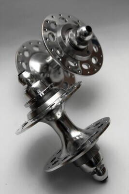

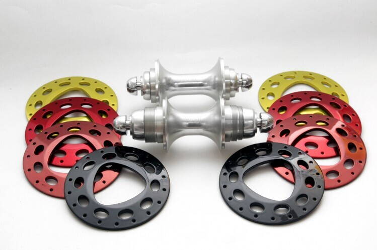

Когдато в сети попало такое решение проблемы.
yobisupsize-749x1123.jpg [ 102.82 КБ | Просмотров: 3291 ]
yobsuperior2-749x498.jpg [ 70.55 КБ | Просмотров: 3291 ]

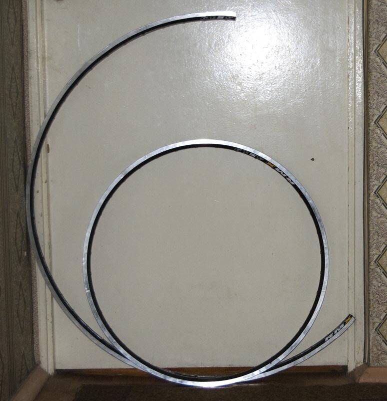

Таки получилось....
Поверхность обода покоцалась. У отверстий под спицы есть следы потекшего металла. Но в целом неплохо.
Комментарий к файлу: Исходный 622*19 Remerx Dragon и разогнанный до 42 (41.5")

СообщениеДобавлено: 05.03.2011 14:23
Сообщения: 2029
Изображения: 24
Город: Харьков, Новые Дома
Зарегистрирован:06.04.2008
Грели перед роликами?
Scott Sub
Cube Agree SC
ХВЗ Чемпион-Шоссе
Pride XC-300
ХВЗ Метеор
Colnago Super '91
СообщениеДобавлено: 05.03.2011 14:35
Сообщения: 258
Город: Минск
Зарегистрирован:04.02.2008
Нет, только пиво выпил для храбрости
