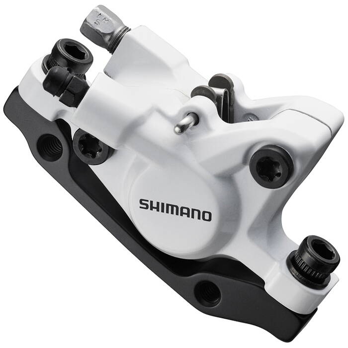

Можно на раму Bergamont beluga N8 поставить крепеж под дисковый тормоз на заднее колесо типо http://www.ebay.com/itm/Shimano-Deore-B ... 35bb734635
Или на подобии ?

Ну там вообще-то нет ушек под дисковый тормоз. Нужен какой-то адаптер на хомутах.

Можно ли вообще на эту раму, и саму втулку поставить дисковый тормоз на заднее колесо ?
И есть ли смысл ставить диск только на переднее, оставив сзади вибрейк ?

Смысл - имеет. Перед всегда больше загружен, он более "рабочий" в плане торможения. Вон Триз вообще ездил с одним передним дискачем, и ничо.
На эту раму и втулку - нельзя. Есть втулки "Alfine" (японцы говорят "Алфинэ"), точно такие же, но под диск. Стоят дороже Nexus 8, цену см. на велокиеве или на паул ланге украина. Наверно, под заказ, я бы не заморачивался.

По-моему, имеет смысл ставить только передний дискач, тем более что на данном велосипеде передний тормоз слабоват. Но это дело вкуса.
