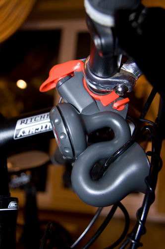

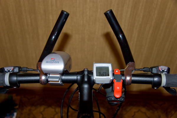

Некоторое время назад на руле добавилась Большая Красная Кнопка.
Из черно-белого дизайна выбивается, да... Боюсь, перекраска велодеталей постоянно будет теперь насущным вопросом. :)
Надеюсь, эта штука проработает достаточно долго - внешне выглядит качественной.

С цуцыками и открывателями ворот понятно))
Ну а как эта штука проявила себя на дороге?

Пока не было возможности проверить, к сожалению. Я уже закрыл сезон...
