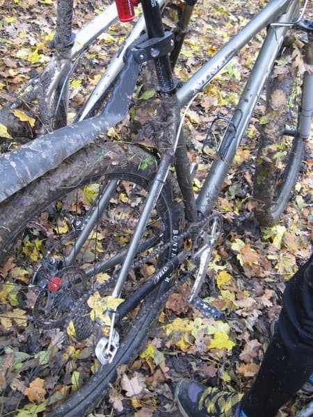

Бонтражер Джонс ХР в действии в грязном лесу. Фото.
резина.jpg [ 158.65 КБ | Просмотров: 2390 ]

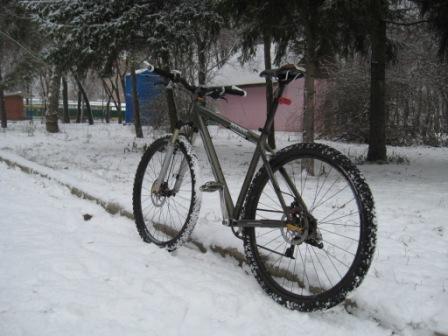

СообщениеДобавлено: 24.12.2008 17:10
Сообщения: 1799
Город: Полтава
Зарегистрирован:21.10.2007
Поведение Бонтражеров оцениваю на 4+. Устраивает всё, может самоочищение не самое, но не стоит хотеть от неё слишком многого. поведение предсказуемое, по рыхляку прёт, мегаскоростей от неё и не требуется, на торможении хороша. Я доволен. :-)
Бонтики на снегу.jpg [ 30.94 КБ | Просмотров: 2758 ]
