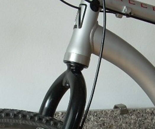

Ogre или Karate Monkey - не важно, они одинаковы.
http://www.bike-components.de/products/info/p10562_Karate-Monkey-MTB-29er-Disc-Gabel-.html
Кстати если надо будет "поднять нос", идёшь к токарю и точишь алю проставку в низ рулевой трубы. Делал, отлично работает.
