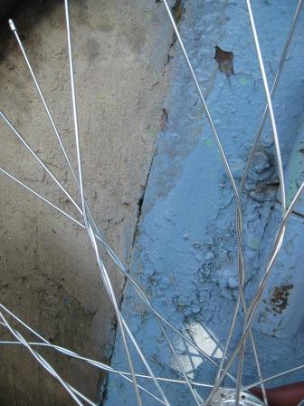

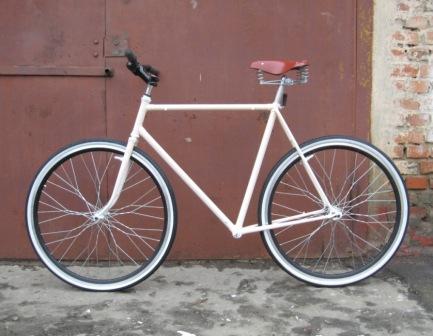

Байк начал вырисовываться. Идёт подбор недостающих элементов. Докупил и "прокачал" фривил на 16 зубов, пусть лежит на всякий случай.
в процессе.jpg [ 31.11 КБ | Просмотров: 4083 ]
спицовка1.jpg [ 33.3 КБ | Просмотров: 4081 ]

Вижу, ты спицы заплел. Виталий собрал колеса или сам?
Кстати, не забудь рассказать, как эти "косички" покажутся в езде и прочих отправлениях.

andr обижаете, такую мутную сборку выделывал сам, на свой страх и риск.

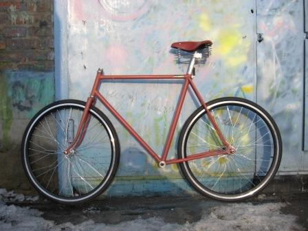

Вел приобретает внешность цветущей сакуры. То ли ещё будет...
:oops:
Может перенести тему в "Наши байки", или наши городские дороги будем считать "внедорогой". А может я на нём ещё по лесам и закатну. :D
Цветущая сакура.jpg [ 28.92 КБ | Просмотров: 4070 ]

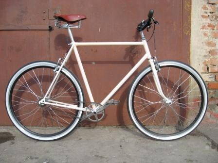

Вот и состоялся тот замечательный момент, который каждый постройщик велосипеда встречает со смешанными чувствами, с одной стороны байк собран и можно ехать, а с другой стороны тот замечательный процесс постройки завершён. Остались перемены, необходимость которых покажет эксплуатация. Первое впечаление смазал мокрый снег в лицо, поэтому обождём с выводами. Что поражает, так это необыкновенная плавность хода стального фреймсета +седло на 3-х пружинах+синглспид. Непередаваемо. :roll:
Вот что получилось:
Сакура расцвела.jpg [ 29.32 КБ | Просмотров: 4037 ]

В чём смысл такого художественного плетения спиц?

Snowfish78 Не поверишь, не было дешёвых спиц нужной длины. :lol: Резина Мишлены 35 мм.
