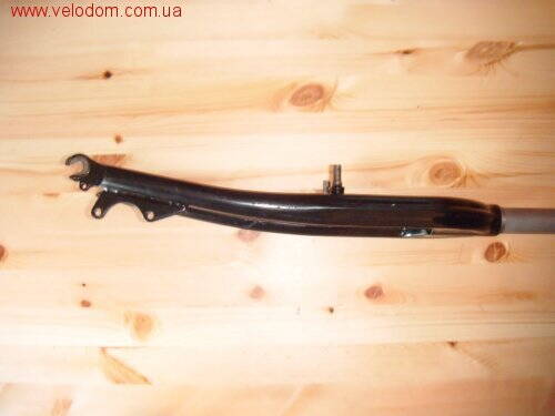

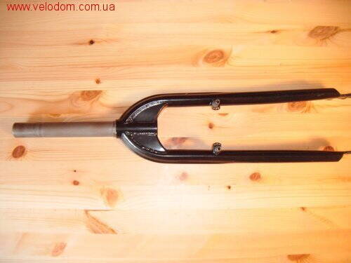

Посоветуйте/покритикуйте идею переделки вилки 26" в 29" путем удлинения ног.
Планируется изготовление токарем двух трубок длиной 12-14 см. с обточенными краями (это максимум, возможно меньше, с 14 см. трубой а2с будет 500 мм., чтобы не завалить вперед геометрию рамы), распил ног в районе короны, с последующей фиксацией трубок внутри короны и внутри отпиленной части вилки (ноги).
Это все фиксируется сваркой (полуавтомат), зачищается, шлифуется, закрашивается в родной цвет.
В качестве донора вот такая.
120304.jpg [ 27.66 КБ | Просмотров: 5485 ]
СообщениеДобавлено: 01.07.2015 22:40
Сообщения: 585
Зарегистрирован:29.08.2014
Я бы делал вставки ближе к колесу - там меньше нагрузка
Прошлые велы: Author Trophy 2005, крокодил на раме ХВЗ "Украина" 1988
Дневник моего нынешнего велосипеда Ardis Compass 2013
http://www.uabike.com/forum/viewtopic.php?f=9&t=14112
СообщениеДобавлено: 01.07.2015 23:16
Сообщения: 8304
Изображения: 20
Город: in Ukraine
Зарегистрирован:05.06.2005
Кроме того, нет большой нужды делать вилку длиной аж 500 мм. Большинство найнерских рам рассчитано на 470-480. Чем вилка короче, тем она прочнее и, главное, жестче на кручение. При дисковом тормозе это важно.
500-520-миллиметровые амортвилки на недорогих массовых моделях - фокусы вилкостроителей. Причина в том, что производитель приписывает таким вилкам ход в 100, в 120 мм. Поэтому вилку нельзя делать 480-миллиметровой. Иначе никто не поверит, что она дает 120 мм хода. Вот и получается 520 мм длины.
Большинство недорогих вилок с паспортным ходом 120 мм на деле выдает максимум 80.
Вдобавок нужно помнить, что длина жесткой вилки равна длине амортвилки минус ее проседание (сэг) под спокойно сидящим байкером. Сэг для 80-мм вилки - это примерно 20-25 мм. Для 120-мм - 30-35.
я размышлял над этим, вставку можно сделать как раз над креплением дискового тормоза. Но по логике мне показалось, что нагрузка больше как раз снизу, потому как вилка довольно изогнутая.
Поэтому прощу будет сделать ровные вставки как продолжение ровной линии "шток-корона".

А есть ли смысл делать такое? Мероприятие сомнительно, в плане успешности. Кажется, легче (да и может быть дешевле) притащить ригид с ибея или того же байк компонентса.
