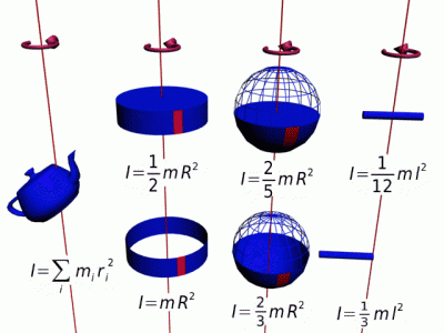

Сообщения: 185
Город: Харьков, Новые дома
Зарегистрирован:07.03.2013
andr писал(а):
Вес - единственный фактор. Диаметр на разгон не влияет никак. Эту мысль я и толкал в реплике с формулами, приговаривая, что момент инерции ни при чем.
Не согласен. Вот цитата из справочника: "Осевой момент инерции тела является мерой инертности тела во вращательном движении вокруг оси подобно тому, как масса тела является мерой его инертности в поступательном движении." При решении задачи с велосипедом нужно учитывать и поступательное (масса) и вращательное (момент инерции) движение. А момент инерции зависит даже не от радиуса, а от квадрата радиуса колеса:
Комментарий к файлу: Колесо можно считать чем-то средним между диском и колесом; впрочем, во всех формулах фигурирует квадрат расстояния
Moment_of_inertia_examples.gif [ 528.38 КБ | Просмотров: 6633 ]
 Заголовок сообщения: Re: Спортмедики - за 29"
СообщениеДобавлено: 02.03.2015 22:57
Сообщения: 8306
Изображения: 20
Город: in Ukraine
Зарегистрирован:05.06.2005
Читайте реплику с формулами. Там есть и формула с квадратом радиуса. Повторять неохота, ведь уже написано.
viewtopic.php?f=36&t=3733&p=1440535#p1437818
Момент инерции в нашем случае не важен потому, что при равных линейных скоростях 26" и 29" байков угловая скорость 29" колеса меньше, чем угловая скорость 26" колеса.
