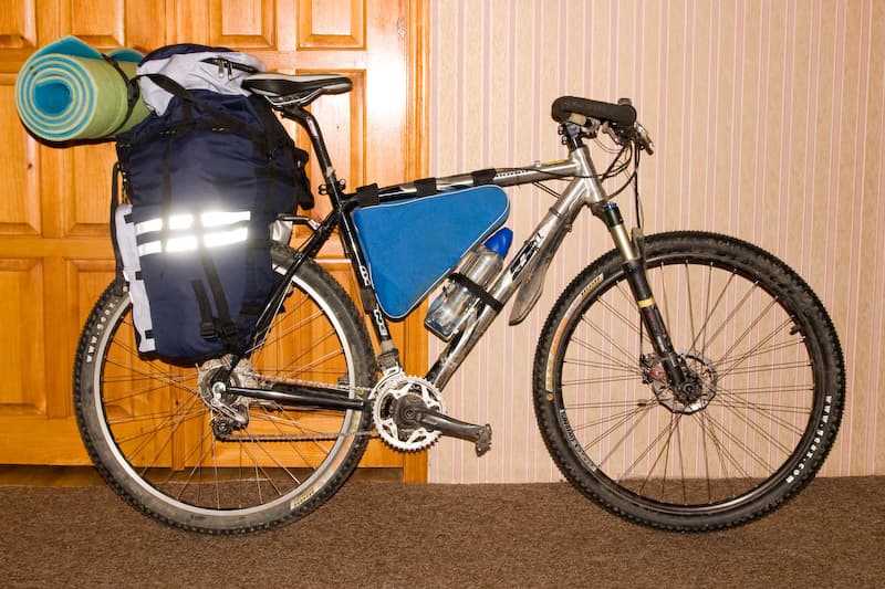

А вот так оно будет выглядеть во время майского похода.
За последний месяц поставлено нового:
Багажник - сварен из стальных труб
Предыдущий алюминиевый был сломан во время покатушки всего лишь под 15кг веса.
Педали - Time Atac XS
Подседел - FSA K-Force 350мм
старого таки не хватало по длине
Взлетный вес с рюкзаком - 39кг. А впереди более 5000м набора высоты...
Комментарий к файлу: Готов к походу
CRW_4772-3.jpg [ 219.2 КБ | Просмотров: 3746 ]
