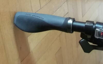

Давно хотел попробовать анатомические грипсы, и хотел Specialized. В продаже же были до сих пор только Velo, да по цене Спеш. Так что купить не спешил. Но наконец-то в местный магазин привезли и сразу взял попробовать. Цена в районе 150 грн с моей персональной 20% скидкой (только не говорите, что где-то есть дешевле, у нас тут свои трудности с покупкой велосипедного чего угодно))))
По ощущениям: с ригидной вилкой, да после поролонок, оооочень жестко и непривычно. Хотя рукам удобно. После около 40 км по городу руки, несмотря на жесткость и без перчаток, всё же не устают и троичный нерв не беспокоит (!). Данная новая модель грипсов, в сравнении со старой, намного легче по весу (может потому и жестче, резины меньше :))), а потому вес не напрягает как с ранними моделями или с теми же анатом-грипсами от Velo. Пока единственный для меня недостаток, это что мои замечательные рожки плохо становятся с этими грипсами, неплотно и неудобно, занимая больше места, чем положено, а потому их пришлось снять и мне их теперь нехватает.
Истины ради еще буду менять обратно на поролонки с рогами и наблюдать за ощущениями, выбирать что удобнее для длинных поездок.

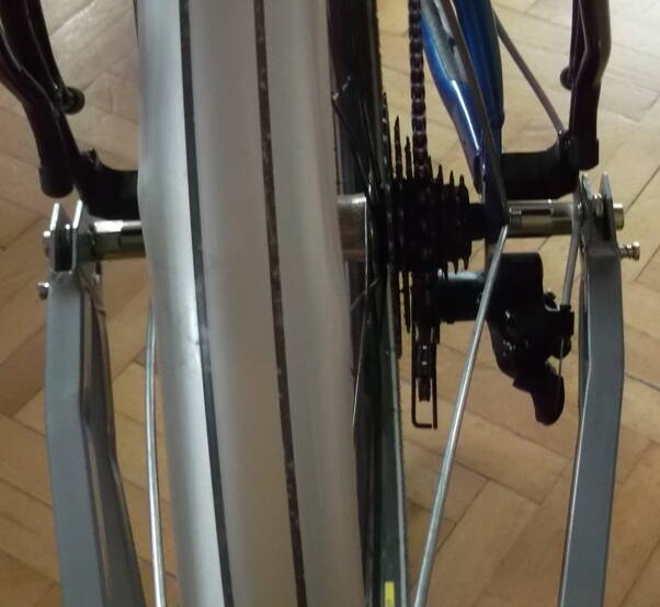

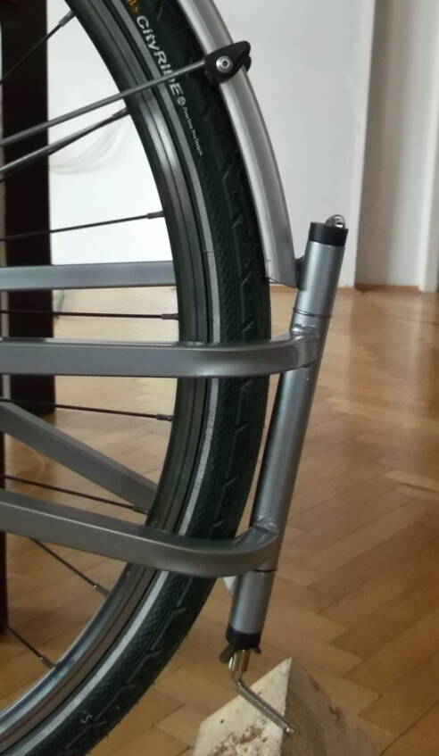

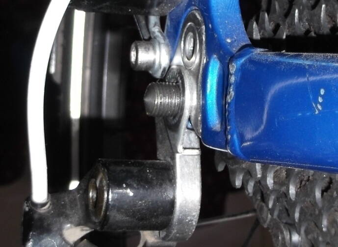

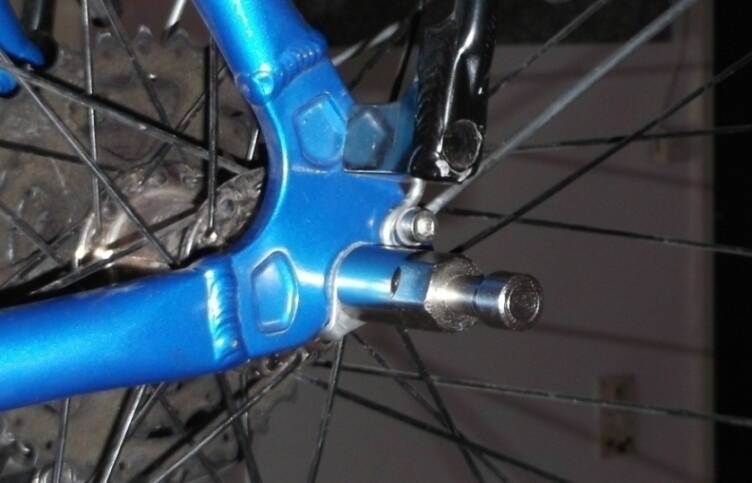

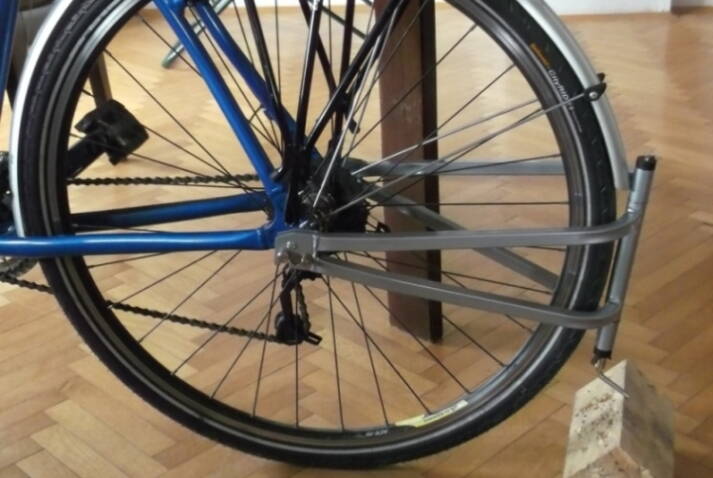

Проба первая: заменил полую ось под эксцентрик на обычную под гайки (см. фото)
Обошлось всего в 50 грн за втулку Quando (там ось лучше, чем базарная), собрал конечно сам. Пришлось из-за различной резьбы перекинуть и конуса - кривизна у нах отличается от родных, но шарики одинаковые, так что вроде нормально.
За задний переключатель теперь не задевает, это уже хорошо.
И всё бы хорошо, но ось мне кажется коротковата для данных целей, особенно учитывая, что точки нагрузки теперь разнесены больше от центра оси. И в гайку для крепления трейлера можно "загнать" в 2,5 раза больше. Мнения?
Ну и сам трейлер рассчитан на колеса 26", а потому просвет (см. фото) ну уж совсем минимален, да так, что даже крыло не проходит. Обрезать крыло еще не хочется, ведь если найду покрышки 1,75 например (стоят 1,6 маломерки) то поставить ее захочется. Изготовить другие дуги крепления терйлера проблематично, так как просто нет таких тонкостенных труб и хорошего сварщика. Предложения?

Комментарий к файлу: Это где-то сантиметр максимум, да еще и резьба не точная, люфтит

Комментарий к файлу: Более-менее полный вид )

В проушины прицепа вкрутить алюминиевые пластины-удлиннители, а уже пластины крепить к гайкам на колесе.
Подобная идея и меня посетила, только материал не алюминий, а чего покрепче, потому что пластин нужно две на каждую сторону и механизм защелки между ними - нужно бы сохранить быстросъемность. В общем пока поиски материала, а там будет видно.
Ну а если сколхозить пластины (можно из чего потолше или из уголка) так чтоб они зажимались осью и болтом (в месте крепления крыла, что снизит вероятность проворачивания пластины при торможении), а уже в заднюю часть пластины этой вкрутить болт и на него гайку крепления трейлера. таким образом 2-х зайцев сразу убиваете. и в гайку будет заходить большая часть резьбы (при правильно подобранном болте) и удлиняете ноги прицепа, сохраняя быстросъемность. Только вот как обеспечить жесткость этих пластин, не делая их черезвычайно тяжелыми.
