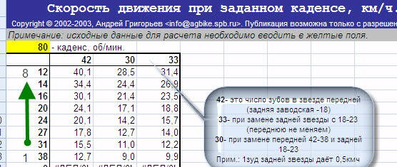

Доброго здравия друзья.
Вот за 6 лет упорной эксплуатации своей Белуги от Бергамонта и 8тыс. за плечами, опишу как я делал кап ремонт.
Первое это поменял заднюю покрышку с камерой на Швабле Лэнд Крузер 1,75шир(макс.). С камерой 1,9-2,25шир. Покрышка ведёт себя на грязи и асфальте сельском отлично. Тормозные колодки. Сейчас буду ставить цепь новую с Веломании на 102зуба(то заводская уже вообще растянулась) и звезду заднюю на 23зума с Велобазара с Киева пересылают сейчас. Втулка разбиралась 2 раза. Первый раз- перегрузил грузом- мой вес 75кг+на багажнике было 60кг- погнулся немного самый большой подшипник- выровнял вставил шарики и езжу дальше(уже 3тыс и 3года). Второй раз- начала медленно переключатся на морозе- поменял смазку не полностью, просто дополнительно смазал. Всё смазал сейчас, почистил. Всё работает на ура. Даждьбог у всех так велы будут служить.
По специальности я инженер вот и решил рассчитать что же я выигрываю меняя звёзды.
Для сравнения на 4ю я переключаюсь при 20км/ч. Вбил в ексель расчётку и вот что получил. Изображение прилагаю.
Будут вопросы пишите. С Радостью отвечу.
gears nexus.jpg [ 91.35 КБ | Просмотров: 1689 ]

Egor Bulychov Ваш труд очень ценен, но есть такой интересный сайтик где все уже посчитано.
http://www.gear-calculator.com/#KB=38&R ... =2330&SL=2
Можно поиграться каденсом, размером колеса и даже втулку поменять :D
